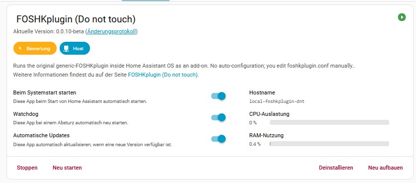

Ich wollte das nun mal testen und habe mit Hilfe der KI "lokal" ein erstes AddOn für mich gebaut (alle Foshkplugin Files der letzten 0.1 Beta im Original belassen, außer meiner Config)- alle meine Forwards, inkl. mqtt für HA-Sensoren funktionieren - somit könnte ich nun auch praktisch meine alte 0.08-Foshkplugin-VM in den Ruhestand schicken.
Gibt es da vielleicht Deinerseits auch noch entsprechende Pläne für eine Portierung zu einem HA-Add On, oder anderweitig Deinerseits unterstützt? Ich denke, für diese Lösung könnte es echt einen Bedarf geben?

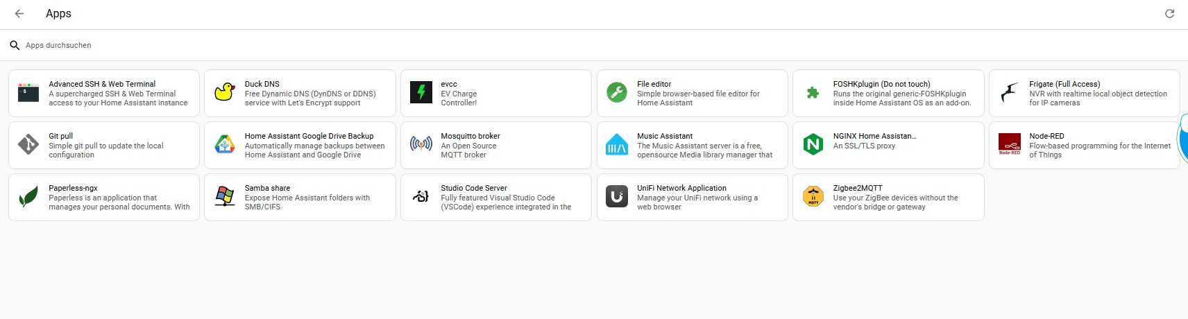

ich hatte mich offensichtlich unklar ausgedrückt - ich meinte mit Portierung Foshkplugin in eine Home Assistant App zu portieren: https://www.home-assistant.io/addons/
Mir ging es in erster Linie nicht darum die Daten nach HA zu bringen, sondern darum generell mit der Foshkplugin-Installation in eine HA-App umzuziehen. HA-Apps und deren Daten werden u.a. auch Plattform-Unabhängig über die allgemeine HA-Backup Routine mit gesichert, bzw. wiederhergestellt.
VG
Meine aktuell installierten Apps als Beispiel (nur Foshkplugin manuell/nicht über den Store installiert):
