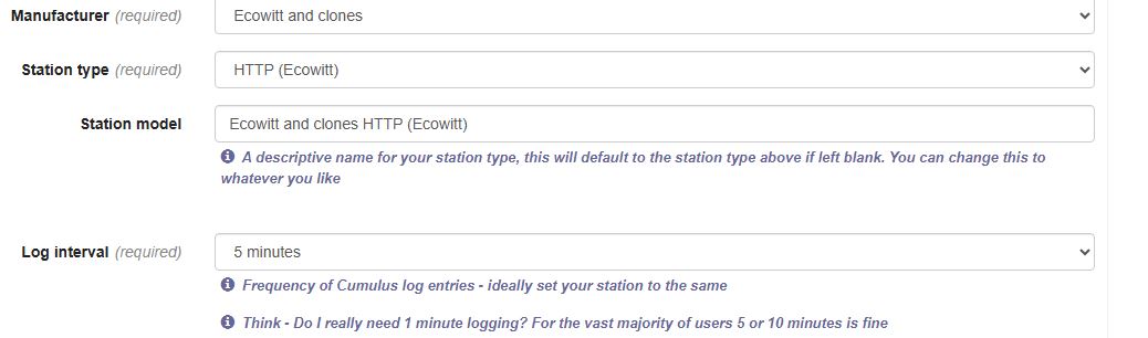

Bei meinem Cumulus dauert der Stations Update viel zu lange. Kann man die Zeit verkürzen ?
Danke
es werden die Dateien
wt_data_intl.php und
realtime.txt
benötigt

reimundko hat geschrieben: 15 Dez 2025, 13:26 es werden die Dateien
realtime.txt
benötigt
sagt wer ?
CMX ?
Kannst Du dazu das CMX Protokoll aus MXdiags posten ?
Du hast doch eine WS3800 Konsole.
Wähle als Station Type in den CMX Settings "HTTP Local API" und gib die IP Adresse Deiner Konsole unter " Ecowitt HTTP Local API Settings" ein.
Speichern. CMX neu starten.
Die Versorgung von CMX mit dem Customized Server ist eine Lösung für Konsolen, die dieses API nicht haben.
Bevor wir da den Fehler, Deine Netzwerkkonfiguration etc. untersuchen, ist das die bessere Lösung. Die Konsole wird dann von CMX alle 2-4 Sekunden abgefragt.
Wenn Du für Deine Webseite die genannten Dateien benötigst, dann hängt das mit dem Aufbau Deiner Webseite zusammen, die wir nicht kennen. Eine realtime.txt kann CMX erzeugen und versenden, aber das ist eine andere Geschichte.

Ah OK. hatte bisher nur ecowitt http.....Das dauert solange. Habe nun ecowitt net cloud. da klappt es..... Versuche mal was du schreibst. ecowitt http api.

reimundko hat geschrieben: 15 Dez 2025, 18:58 Ah OK. hatte bisher nur ecowitt http.....Das dauert solange. Habe nun ecowitt net cloud. da klappt es..... Versuche mal was du schreibst. ecowitt http api.
Hatte auch mal versucht mit pws Dashboard zu arbeiten, der soll ja ecowitt einbinden können. Leider funktioniert das auch nicht. Aber dafür geht ja meine Site wieder einwandfrei
ecowitt.net cloud lädt die Daten, die Du dorthin geladen hast, wieder herunter nach CMX.
Da ist der direkte Weg mit HTTP local API schneller und braucht kein Internet.
