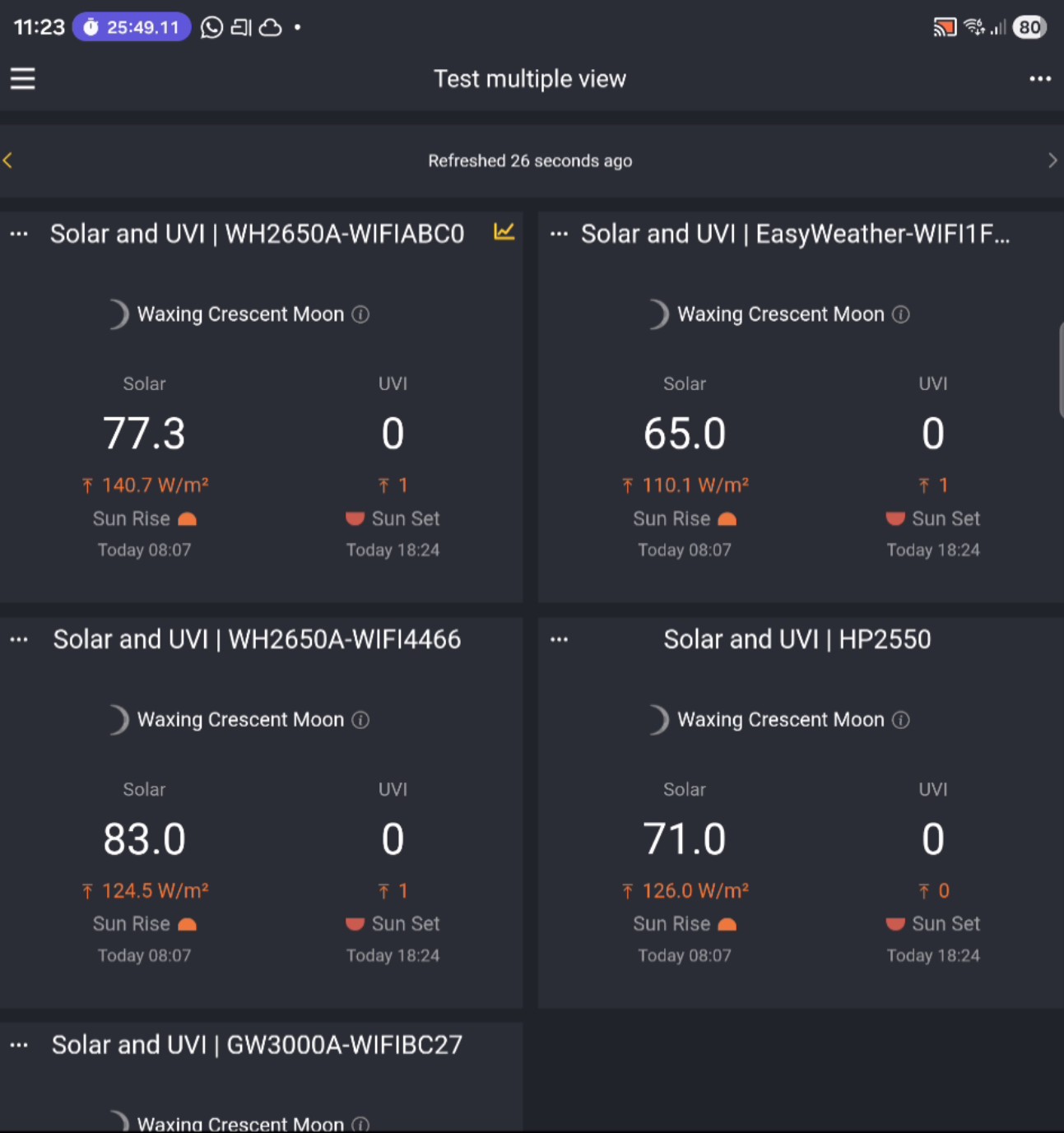

Könnte man trotzdem beide Anzeigen lassen in der App zumindest? Muss nicht auf dem Display sein.
nur, wenn Du eine zusätzliche Konsole hast, z.B. GW1100, 1200, 2000, 3000 oder WN1xy oder WS3x00.
Dann gibt es in der Ecowtt App eine Funktion, in der man bis zu 3 eigene Sichten auf der Grundlage der Dashboardanzeige der jeweiligen Konsole anlegen kannst: Dashboard 1 + 5 weitere Kacheln aus anderen (eigenen) Dashboards.
oder eine aus bis zu 20 selbstgewählten Kacheln beliebigen Ursprungs (eigener Dashboards - von maximal 5 Dashboards - nicht von Dashboards anderer Benutzer - gilt nur für das eigene Konto)
Voraussetzung, wie von @olicat erwähnt,
- alle Konsolen senden ihre Daten an ecowitt.net
- bei einer Konsole (in Deinem Szenario) ist der WN32 (T&H) Sensor deaktiviert.
Details siehe:
https://meshka.eu/Ecowitt/dokuwiki/doku ... -app-multi
Beispiel für mehrere Solarwerte unterschiedlicher (eigener) Kombisensoren (bei denen geht auch nur ein Wert pro Konsole):
