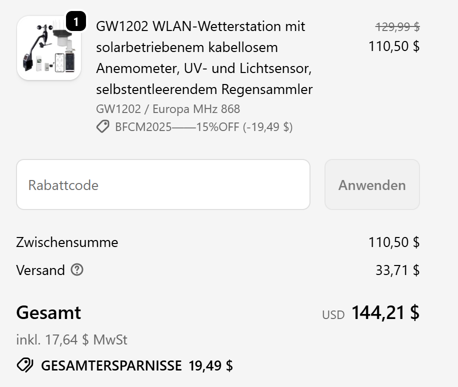

KerMitHertz hat geschrieben: 30 Nov 2025, 14:26 Diese Versandkosten kommen mir ungewöhnlich hoch vor. Normalerweise bewegen die sich bei Ecowitt im einstelligen Bereich. Hier und da ist auch mal was ohne Versandkosten.
So sieht es bei mir im Checkout aus. Möchte man darüber den 15% Rabatt wieder reinholen?
Gut, beim aktuellen Wechselkurs liegen wir bei gut 124 EUR. Trotzdem machen die Versandkosten einen beträchtlichen Teil der Summe aus.

WeatherFrog hat geschrieben: 30 Nov 2025, 14:58
Diese Einlassungen zu den Versandkosten aus China sind reine Spekulation und auch nicht differenziert.
Wenn es sich um kleinere (Ausmaße) Pakete handelt, ist der Preis relativ gering, richtig. Bei einer GW1102 Station handelt es sich entweder um mehrere Pakete oder ein Paket größeren Ausmaßes (eine WS68 und ein WH40H sind beides keine Kleinteile) - und da wird's auch bei YunExpress teurer. Der Preis richtet sich nicht nur nach dem Gewicht sondern auch nach der Packungsgröße.
Wenn Du meinst, dass man auf diesem Weg dort den Rabatt reinholen will, dann kannst Du ja bestellen, wenn der Rabatt nicht mehr gilt - die Versandkosten werden in der gleichen Höhe bleiben.
Ich glaube nicht, dass man es bei Ecowitt nötig hat, auf der von Dir vermuteten Art und Weise ein paar USD reinzuholen. Das deckt sich auch nicht mit deren Firmenphilosophie.
Wenn man im Ecowitt-Store bei Amazon einkauft, kommen dann meist auch Lagerkosten, Marktplatzkosten etc. dazu, was das Ganze teurer macht. Wenn es einem (bei Vorhandensein des Produkts) auf die Zeit ankommt, ist der EInkauf via Amazon meist schneller. Bei Ecowitt direkt oder via AliExpress kommt das Ganze direkt aus China und dann dauert der Transport länger. Die inländischen (CN) und internationalen Transportwege sind auch wesentlich länger. I.d. R. ist der Einkauf bei shop.ecowitt.com die günstigste Variante. Manchmal gibt es im Ecowitt-Store von AliExpress Sonderangebote, die günstiger sind als der Direktbezug - aber nur manchmal und produktabhängig.
Was die Wartung eines WS68 anbetrifft, so geht die stark gegen Null. Sofern es einigermassen Sonnenexposition gibt, wird die Batterie nicht angetastet und muss, wenn man Alkaline verwendet, nur alle zwei Jahre ausgetauscht werden. Bei entsprechenden Li-Batterien noch später. Da das Solarpanel des WS68 abgeschrägt ist, sollte es auch nicht großartig zu Saharasand- oder Algenanhaftungen kommen - bei mir bislang jedenfalls nicht.
Übrigens, ein WN68 (, den es nicht gibt) hätte gemäß Namenskonvention kein Solarpanel (N=no solar panel) - da er aber eins besitzt, heisst er WS68 (S= mit Solarpanel)

Danke für die Erklärungen.
Die Abhängigkeit der Versandkosten von der Paketgröße sind für mich nachvollziehbar.
Du musst aber zugeben, dass das für den Kunden im Shop nicht transparent ist.
Man ist es in hiesigen Shops gewöhnt, eine Versandpauschale zu zahlen und die ist in der Regel in einem Rahmen, der selten über 7 Euro hinausgeht (solange es nicht um Auslands- oder Speditionsversand geht).
Im Ecowitt-Shop werden die Versandkosten erst nach Angabe der Lieferadresse angezeigt - auch nachvollziehbar.
Dass der Versand ins Ausland (hier um die halbe Welt) nicht günstig ist - auch nachvollziehbar.
Nur, dass die Versandkosten 30% des Warenwerts (110 USD) betragen, ist ungewöhnlich und darf daher auch hinterfragt werden. Erst recht, wenn jemand mir sagt, dass er die Kosten für den Versand für den Shop als ungewöhnlich hoch empfindet.
Unterm Strich bleibt für mich der Gesamtbetrag von ca. 124 EUR.
Das ist ein guter Preis (vor allem im Vergleich mit Amazon) und daher werde ich auch bei Ecowitt bestellen.
Vielen Dank nochmal für die Empfehlungen.
Ohne Deine Ratschläge wäre ich nicht auf die GW1202 gekommen. :thumbup:

Nur mal so zur Info für alle, die ebenfalls bestellen wollen.
Aus den 144 Dollar, die nach aktuellem Wechselkurs eigentlich 124 Euro sein müssten (1 USD = 0,86 EUR), macht Paypal mal eben 130 Euro, nach seinem eigenen Wechselkurs.
130,02 € EUR
PayPal-Wechselkurs: 1,0000 EUR = 1,1091 USD
Die Währungsumrechnung wird von PayPal durchgeführt.
Ich empfehle im Nachhinein allen Bestellern die Zahlung per Kreditkarte!!!
BTW:
Habe eben mal die Probe gemacht und ein kleineres Produkt in den Warenkorb gelegt.
Hier sind die Versandkosten tatsächlich bei ca. 7 USD.
Also alles korrekt erklärt von Gyvate.
