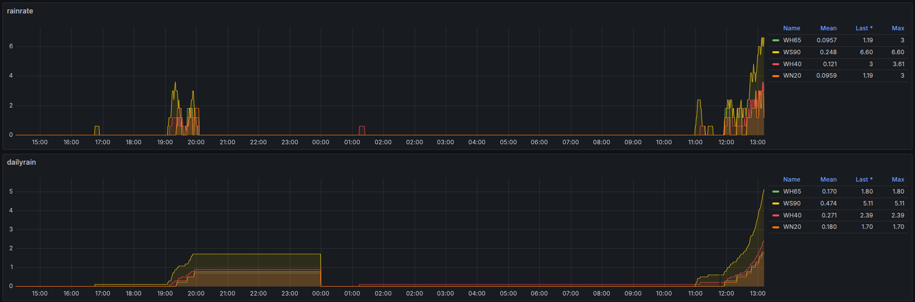

Wenn es Dir jedoch auf (moeglichst) exakte Regenwerte ankommt, fuege besser auch einen WH40H hinzu - meine Erfahrungen mit dem WS90 (s.o. - erste Generation) sind bzgl. Regenmessung niederschmetternd:

ich habe auch noch so ein Gerät - sogar eines aus der Vor-Crowdfunding-Zeit, ein ß-Test-Modell, das auch noch voll funktionstüchtig ist (im Rahmen seiner Möglichkeiten - es gab zwei Hardware-Revisionen seither).
Generell ist im Regelfall die Haltbarkeit sowohl der Kombisensoren als auch der Einzelsensoren (bei letzteren bei angemessener Unterbringung) bislang sehr gut.
Mein 7-in-1 WS69 Aussenkombi "rattert" schon seit 2019 vor sich hin.
Mein WS80 (6-in-1 Ultraschall) ist auch schon 5 Jahre alt und bislang unverwüstlich.
Wenn man höhere Ansprüche an Genauigkeit und auf verteilte Messorte legt, lautet meine Empfehlung hier:
HP2552 (und einen GW3000 für Kommunikation und Datensicherung dazu):
also eine HP25x0 Konsole, einen WS68 Solar-/Windsensor, einen WH40H Regenmesser und einen WN32(-EP) in einem vernünftigen Strahlenschutzgehäuse.
bzw.
HP2553 (plus GW3000)
ersetze den WS68 durch einen WS80
also traditionelle oder Ultraschall- Windmessung.
Jenseits der Kompaktheit und relativen Pflegeleichtigkeit (keine mechanischen Teile) bringt ein WS90 die Information über Regenbeginn (und Ende) mit, die bei traditionellen Regenmessern erst einen Kipplöffel füllen müssen, also mit relativ großer Verspätung gemeldet werden. Die Regenmessgenauigkeit (bzw. die Fähigkeit der Konsole, die gemessenen Daten entsprechend der Kalibrierung darzustellen) ist standortspezifisch und ggf. mit viel Tüftelei verbunden.
Meine WS90 konnte ich "zähmen" - aber es geht wohl nicht jedem so. Ein WH40H steht sowieso daneben - seit neuestem auch ein WN20, dessen Messung auch ziemlich genau zu sein scheint, aber einige gewöhnungsbedürftige Besonderheiten mit sich bringt.
Wenn man die o.a. 2552er oder 2553er Stationen hat, kann man sich dazu (erste Regentropfen) auch einen WS85 dazupacken.
Allerdings geht nur WS85 oder WS80 pro Konsole - wobei dann der zusätzliche GW3000 zu Zuge kommen könnte.
