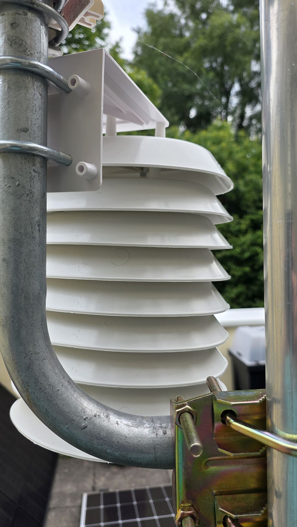

Eine Alternative mit ganz vernünftigen Ergebnissen ist der Ambient SRS100LX - kostet zwischen 54 und 70 USD (in USA).
Mit Versandkosten und Einfuhrumsatzsteuer kommt der auch günstigenfalls auf 110 EUR.
Ist auch ein ziemlich großes Teil. An Raum für Belüftung mangelt es nicht - auch ein normaler WN1/32 lässt sich bequem darin unterbringen.
Details und Handbuch im englishsprachigen WiKi
https://meshka.eu/Ecowitt/dokuwiki/doku ... r_srs100lx
50 km/h Wind hat die Plastikaufhängung bereits überlebt (potentielle Schwachstelle - mit einem verzinkten WInkeleisen aus dem Baumark einfach behebbar, falls erforderlich)

- SRS100LX.jpg (279.29 KiB) 1516 mal betrachtet

Davis 7714: L x B x H : 222, 197, 133 (mit Halterung) ~150 - 190 EUR ggf. plus Versand
SRS100LX: L x B x H: 188, 233, 277 (ohne Halterung)~ 110 EUR einschließlich Versand und EUSt
Der Davis passt quasi 2 x in den SRS100LX - da muss auch kein WH31/32 schräg gelegt werden, damit er reinpasst.

wie Du dem Foto im vorigen Post entnehmen kannst, befindet er sich bei mir im Test.
Ich habe mir den über ubuy besorgt. Aber, die 67 EUR sind der Nettopreis - ohne Versand und EInfuhrumsatzsteuer.
Z.Zt. dümpeln dort ein WH31 und die Sonde eines TFA-Temperatursensors drin rum.
Beide messen identische Werte.
Die derzeitige Jahreszeit ist bei niedrigem Sonnenstand nicht so gut für Testmessungen geeignet - wobei ich natürlich mit meinem Barani vergleichen könnte. Dazu müsste ich den SRS100LX auch ummontieren, die quasi gleiche (Ex-)Position zu bekommen.
Aber, im wxforum gibt es durchaus positive Kommentare für den SRS100LX. EIn Benutzer aus Neuseeland, der sonst ziemlich pingelig ist, hat einen WH32 in einem SRS100LX bei voller Sonnenexposition im Einsatz und hat bislang dazu nicht gemeckert. Seine Installation: Die gesamte Konstruktion lässt auch von vorneherein keine Einflüsse durch mangelnde Belütung oder Luftglocken erwarten. Der vorhandene Raum ist ziemlich üppig.
