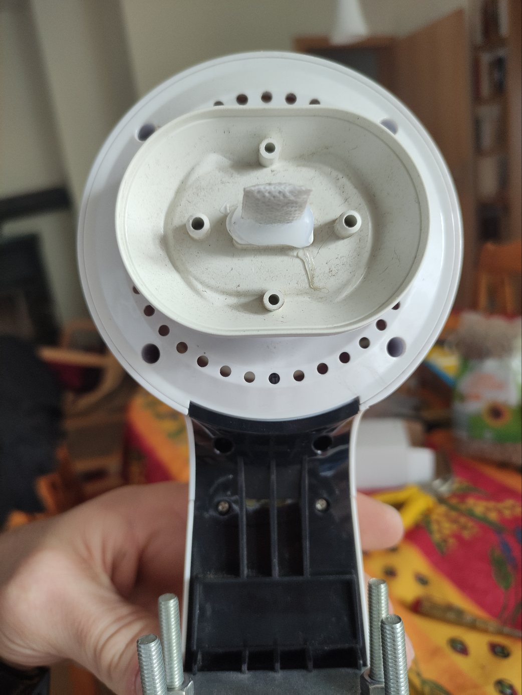

Ich hab meine alten Fotos mal durchgeschaut von 2022 und eine Aufnahme gefunden wo ich das demontiert hatte. Aber das Ersatzteil hatte ich wohl nicht fotografiert. So sieht das Teil zumindest bei mir aus.

Pepe hat geschrieben: 22 Aug 2025, 11:58 Ich hab meine alten Fotos mal durchgeschaut von 2022 und eine Aufnahme gefunden wo ich das demontiert hatte. Aber das Ersatzteil hatte ich wohl nicht fotografiert. So sieht das Teil zumindest bei mir aus.
- das ist noch die alte mit dem Kabel verlötete Version
- die neue Version kommt mit einem Stecker und dem Sensor zum Reinstecken, plus einer Schutzhülle für aggressive Luftbestandteile z.B. Salz
