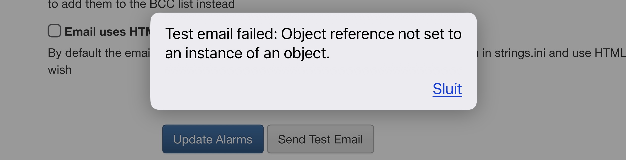

Leider bekomme ich keine Alarms von CumulusMX über Mail geschickt/eingestellt obwohl ich da meine Adresse eingegeben habe, oder funktioniert das sowieso nicht:?:
Vielleicht kann jemand helfen?
Vielen dank im voraus!

Re: keine Alarms von CumulusMX?
siehe viewtopic.php?p=28299#p28299Wetterly hat geschrieben: 08 Aug 2025, 21:20 Leider bekomme ich keine Alarms von CumulusMX über Mail geschickt/eingestellt obwohl ich da meine Adresse eingegeben habe, oder funktioniert das sowieso nicht:?:
hast Du nicht nur die Zieladdresse angegeben sondern auch einen SMTP Server, zu dem Du Zugang hast. Die Mail muss ja von irgendwo und -einem verschickt werden ...
Sender- und Zieladresse allein genügt nicht.
Du musst den Brief nicht nur schreiben und mit Adresse und Absender versehen, sondern ihn auch zur Post bringen.
Ich habe das selbst in CMX noch nicht gemacht, vermute aber, dass das unter Settings --> Internet Settings --> Email gemacht wird.
