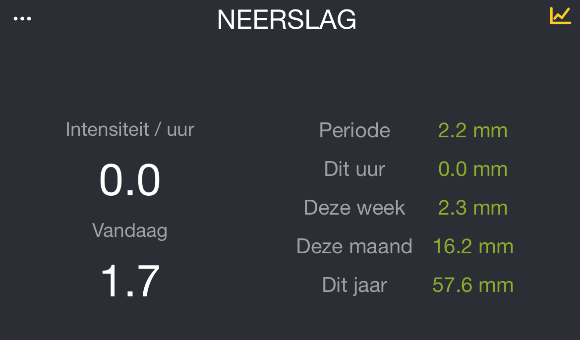

Kann vielleicht jemand in den Regenmesser erklären was gemeint ist mit „Periode“ ? Über welchen Zeitraum haben wir es denn da?Die andere Daten sind mir schon klar das sie kumulativ sind!

auf Englisch heisst die niederländische "Periode" (Rain) Event, auf Deutsch (Regen-)"Ereignis".
Die Ecowitt-Definition dazu findet sich im WiKi - in beiden deutsch und englisch ....
ich schreibe das jetzt nicht zum x-ten Mal wieder runter ...
schließlich haben wir (u.a.) dazu das WiKi geschaffen.
