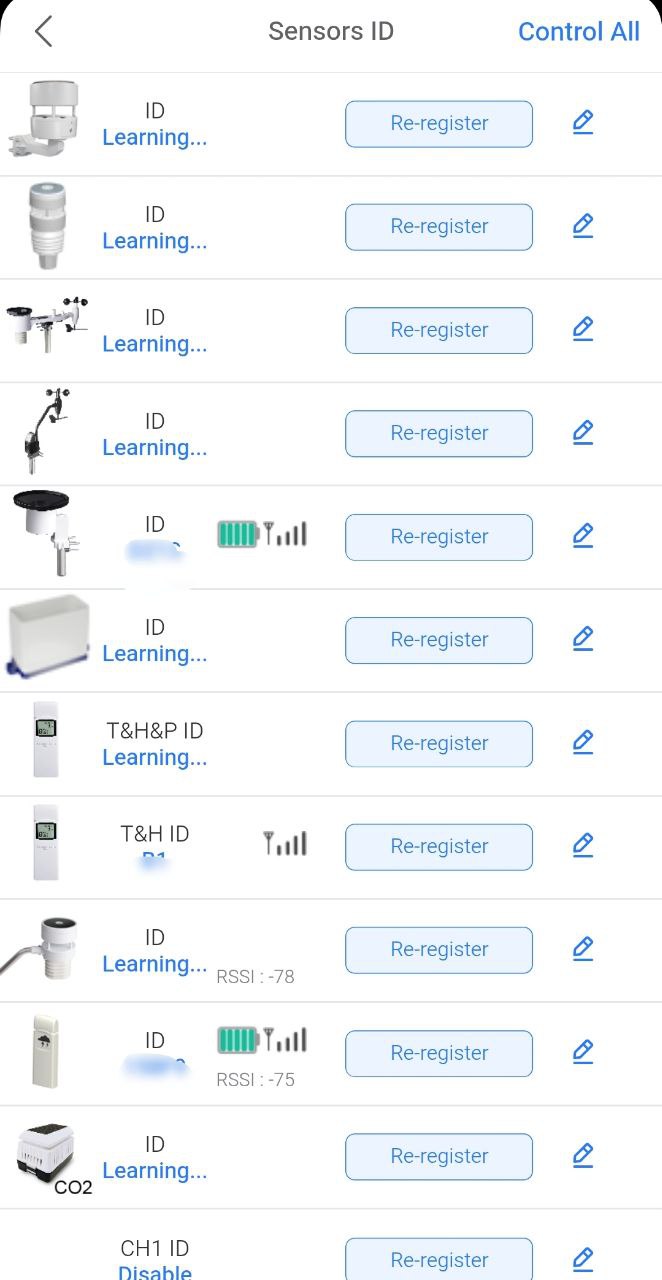

In der VSView App scheint es noch Probleme mit den RSSI-Werten zu geben. Die werden irgendwie den falschen Sensoren zugeordnet. Insbesondere auch solchen, die man gar nicht hat.
bei mir wird alles richtig angezeigt ...
sicher, dass der WH32, den Du ja angeblich nicht besitzst, nicht ggf. aus der Nachbarschaft stammt, also ein Geister- oder Fantomsensor ist ? Das wäre gut möglich, da Du entgegen der Empfehlung die Konsole für Sensoren, die Du nicht besitzt, im Dauersuchmodus belässt anstatt sie zu deaktivieren (Disable).

Den WH32/WN32 besitze ich ja. Der RSSI Wert erscheint dort aber nicht, sondern eine Zeile tiefer, bei einem der Kombi-Sensoren, die ich nicht besitze. Beim WH40H erscheint überhaupt kein RSSI Wert. Irgendwie ist da der Wurm drin.
Im lokalen Web-UI und in der Ecowitt-App (Cloudversion) funktioniert alles.

ja, beim RSSI in der WSV+ (2.0.61) ist noch Einiges nicht ganz stimmig - Ecowitt weiss Bescheid und arbeitet daran. In der Ecowitt App werden die Werte korrekt nur bei registrierten Sensoren angezeigt (1.1.58)
