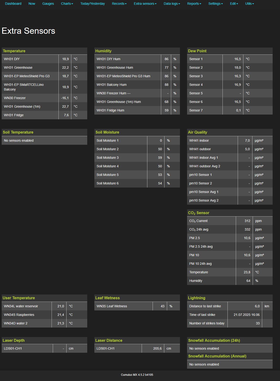

Hat alles letztendlich geklappt mit freie AWEKAS Plus Service.! Auch die Option Stationvergleich mit andere Wetterstationen in der Nähe, Minimale Abweichungen, Einfach super!Gyvate hat geschrieben: 15 Jul 2025, 21:43 ich sende auch Daten an AWEKAS und mit CMX kannst Du das auch machen.
Für den freien AWEKAS Plus Service.![]()
Kann aber leider keine BlitzSensor irgendwo eingeben genau so die als extra umschriebene Extra TemperaturSensoren WH31 z.B. für die Innenräume, die ich dann verständlicher weise nachträglich als "verborgen" einstellen könnte.
Das gilt aber auch für CumulusMX, diese Daten bekomme ich auch nicht zu sehen, jedoch umbenannt und Visible in den Einstellungen gemacht?
Ich mache was falsch oder das geht einfach nicht

Re: GW3000 zeichnet keine Daten mehr auf SD-Karte wenn das Internet ausfällt
geht schon ...

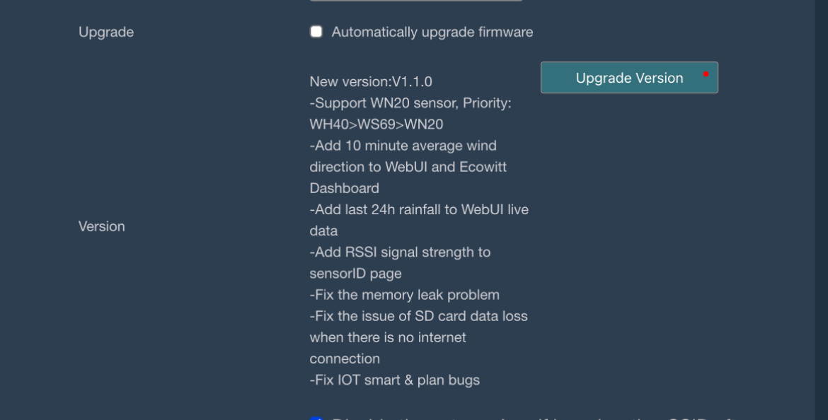

Bei mir wird die neue Firmware angezeigt die dieses Problem beheben soll! Hat jemand schon Erfahrung gemacht? Gerade mal installiert, weiss nur nicht wie man das deuten soll, im UI ist nur diesen extra Pfeil zu sehen!

Also ich hab am GW3000 diese neue Version und gestern waren beide GW3000 über mehrere Stunden offline, die beiden GW2000 übrigens auch. Warum, das weiß ich nicht, andere Geräte im WLAN haben funktioniert. Nach ecowitt.net wurden in der Zeit keine Daten übertragen, andere Applikationen in meinem Heimnetzwerk haben die GWs auch nicht erreichen können.
Wie auch immer: in dieser Zeit hat zumindest der eine GW3000, von dem ich dann die Daten kopiert habe, ein lückenloses CSV mit allen Werten.
