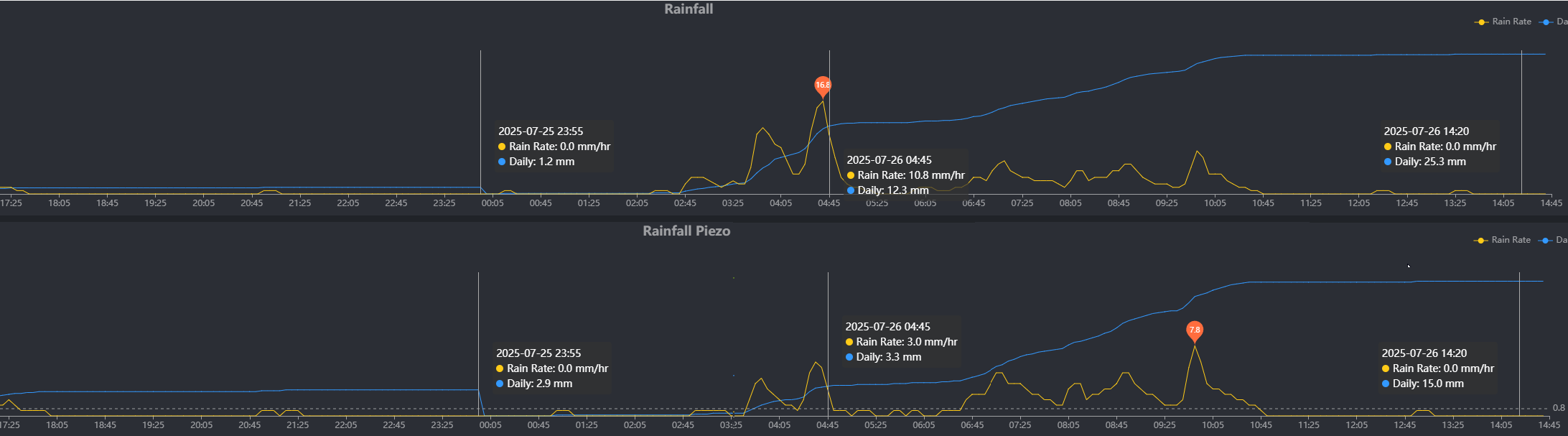

Wir haben gerade etwas mehr Regen als sonst, in allen Intensitäten und Tröpfvhengrößen. Der Vergleich WH40 vs. WS90 lässt mich da etwas ratlos zurück:
2025-07-26 14_54_44.png (71.58 KiB) 4568 mal betrachtet
Gestern der Piezo massiv drüber, knapp Faktor 3, heute massiv drunter nur 25% bis 4:45, dann rauf auf 60% vom WH40 bis 14:20)
Der Regenmesser WS90 ist eine Wundertüte.

Ja, den WS90 auf die durchschnittlichen lokalen Besonderheiten zu "zähmen" kann eine (fast) unendliche Geschichte sein. Bei mir hatte es fast ein Jahr gedauert, bis die Faktoren passten (bei einer WS90 Firmwareänderung im Regenbereich mussten die dann ggf. nachgeregelt werden).
Es betrifft insbesondere Tier 1 und auch noch Tier 2. Tier 3-5 sind eigentlich relativ unproblematisch.
Meiner Meinung nach müsste das Tier 1 experimentell kleinteilig unter unterschiedlichen Bedingungen durchgemessen werden, um eine Basiskennlinie zu haben, die dann noch über Windwerte modifiziert werden müsste, da der Wind den Auftreffvektor der Regentropfen modifiziert - die Vertikalkomponente ist bei Wind und je nach Tropfengröße geringer als ein ideal senkrecht auftreffender Regentropfen.
Darauf kämen dann erst die jetzigen Tiers mit linearen Faktoren zum Zug.
Der Endbenutzer hätte am Ende weiterhin die jetzigen Tiers. Allerdings mit einer Kennlinie, bei der die linearen Faktoren auch sinnvoll oder sinnvoller als jetzt sind.
Ich werde mal Ecowitt einen Feldversuch dazu vorschlagen. Allerdings bräuchte(n) ich(wir) dazu eine speziell für dieses Experiment angepasste Konsolen-Firmware mit ca. 10 Messpunkten im Tier 1.
Mal sehen, was man dort dazu sagt.
