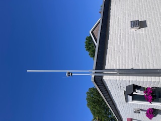

Die Möglichkeit für de DP300 wäre ein Höhe an einen frei stehenden Alu-Mast von 4,5 à 5 Meter. Ich weiss jetzt nicht ob das ausreichend ist. Ich besitze Momentan ein Netatmo 1e Generation und möchte sie ablösen wegen des Batterie-Problems, ist aber auch mittlerweile schon denk ich mal über 10 Jahre alt. Also den Mast könnte ich benutzen. Bei den Windmesser von Netatmo kann man den Höhenausgleich einstellen/korrigieren. Geht das auch bei das DP300?
Der Regenmesser W40H kann am anderen Mast montiert werden.

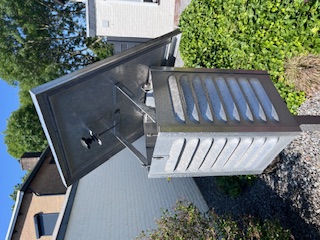

Ein Strahlungsschutzschild (Häuschen; Sonne-und Regenschutz)habe ich mich für das Netatmo Aussenteil schon am Anfang aus Alu gebastelt und hat bis jetzt immer gut funktioniert. Müsste eigentlich auch jetzt funktionieren.

zur Beurteilung habe ich mal ein par Bilder angehängt:

Ich gehe mal davon aus, das die Masten für den Wind und Regenmesser auf den Bilder OK wären sowie auch das Sonnenschutzgehäuse!? Ich denke sowieso das ein 10 Meter Mast nur wenige Nutzer von Wetterstationen installieren können.

Der Mast für den Windsensor sieht erst mal OK aus.
Wenn Dein Schutzgehäuse sich nicht stark aufheizt - gut belüftet scheint es ja zu sein - sollte das auch funktionieren.
