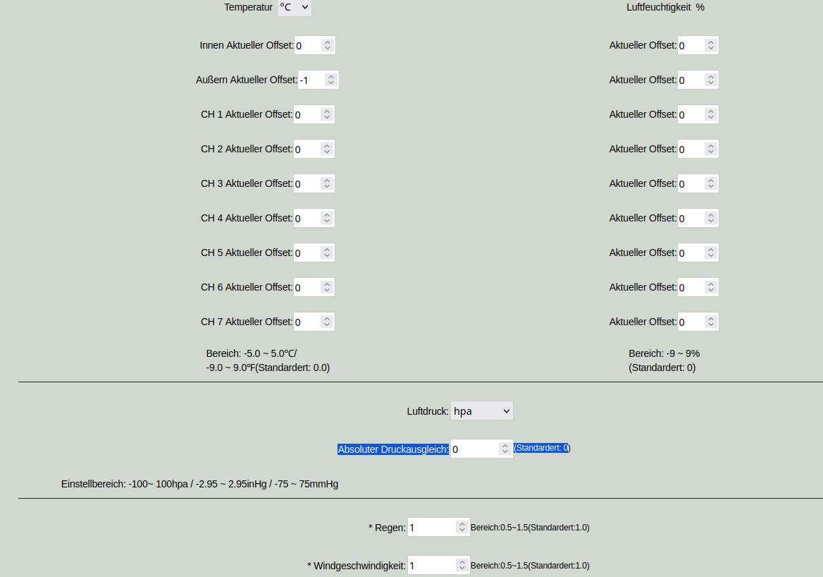

Hallo zusammen, ich habe mir o.a. Station gekauft und brauche folgende Erklärung zum Setup über 192.168.1.1 über den eigenen AP. Da bei mir der Luftdruck falsch angegeben wird (voreingestellt im Setup ist 0) muss ich die Station in dem Bereich kalibrieren, weiß aber nicht wie und was bei dem Punkt absoluter Druckausgleich. Meine Station liegt übrigens 42 m über N.N. Wer könnte helfen, vielen Dank schon mal.

Der Druckausgleich ist der Differenzwert der sich aus dem abnehmenden Druck in zunehmender Höhe ableitet. Wenn also der Druck in z.B. 100m 1010hPa hat und auf Meeresniveau 1020hPa (nur Beispielwerte) ist der Druckausgleichswert 10. Die 10 ist dann der Offset den du auf dem absoluten gemessenen Druck drauf rechnest, um den relativen Druck auf Meereshöhe runtergerechnet zu bekommen. Den relativen Druck brauch man, um alle Wetterstationen, auch auf unterschiedlichen Höhen, vergleichen zu können.
Den Differenzwert kannst du dann hier z.B. errechnen lassen: https://rechneronline.de/barometer/
Wenn ich in den Feldern dann deine Höhe eingebe und 1000hPa dann korrigiert der mittels der Barometrische Höhenformel (wird auf der Seite erklärt) auf 1004,99hPa. Dein Druckausgleichswert wäre dann in dem Fall 4,99 bzw. 5, wenn da nur ganze Zahlen in dem Eingabefeld eingegeben werden können.

Den verlinkten Onlinerechner habe ich aufgerufen, aber was muss man in dem Feld "Barometeranzeige" eintragen, den absoluten oder relativen Wert, was mir meine Wetterstation anzeigt?
Ich habe zum Test in dem oben dargestellten Einstellungsmenü in dem Eingabefeld "Absoluter Druckausgleich" mal eine 4 eingetragen. Der absoluter Wert von 985 hPa änderte sich somit in 989 hPa. Die Anzeige des relativen Wertes von 1009 hPa blieb aber unverändert.
Die Wetterstation bietet zusätzlich im Geräte-Setup noch die Option an, den relativen Luftdruck zu ändern. Warum das so ist und ob es da einen Zusammenhang mit der Einstellmöglichkeit des "Absoluter Druckausgleich" über den PC (Webbrowser) gibt, weiß ich leider nicht.

Edit: Ich glaube das Prinzip des Onlinerechners verstanden zu haben. Im Grunde ist es für die Berechnung des Differenzwertes egal, ob man da den absoluten oder relativen Wert eingibt. Bei mir kommt da 31 oder 32 als Differenzwert raus. Ich habe nun im PC-Webbrowser Menü eine 31 eingetragen. Bei der Wetterstation hat sich der absolute Wert von 985 auf 1016 hPa geändert. Der relative Wert hat sich von 1009 auf 1013 hPa geändert.
Was ich aber nicht verstehe, dass mir der Onlinerechner bei der Eingabe von dem absolutem Wert 985 hPa, einer Höhe von 270m und einer Temperatur 20° C, ein relativer Wert von 1016,39 angezeigt wird.

Ganz ganz lieben Dank für deine schnelle und ausführliche Antwort! Ich habe im PC-Webbrowser Menü den Differenzwert 31 eingetragen. Als absoluter Wert wird bei der Wetterstation dann 1016 hPa und als relativer Wert 1013 hPa angezeigt, wo eigentlich 1016 hPa stehen müsste. Ich kann bei der Wetterstation selbst den relativen Wert auf 1016 hPa auch noch ändern, aber was hat dann der Differenzwert im PC-Webbrowser Menü der Wetterstation für einen Sinn, wenn ich den relativen Wert eh an der Wetterstation selbst ändern muss?Mike97 hat geschrieben: 16 Mai 2025, 18:44 Du gibst bei der Website beim Feld "Barometeranzeige" immer den absoluten Druck ein, da du ja den relativen Druck ermitteln willst (wegen der Vergleichbarkeit). Den relativen Druck, der bei dir angezeigt wird, musst du demensprechend kalibrieren, damit dort der auf der Website errechnete Wert erscheint.

Ich vermute, dass du den absoluten Wert auch ändern kannst, wenn du Unterschiede feststellen solltest. Also wenn z.B. dein analoges Barometer oder das in deinem Smartphone (wenn du eins mit Drucksensor hast) 2hPa zu deiner Wetterstation abweichen, dann kannst du das dort ändern. Sonst würde ich das Feld so lassen wie es ist.
Wenn du den relativen Druck einstellen willst muss du das auch in dem dazugehörigen Feld machen. Es ergibt zumindest für mich so den meisten Sinn, ich kenne die Station halt nicht, deswegen auch die Frage, damit ich auch weiß, von was für ein Gerät wir reden.
