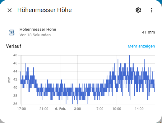

Wahrscheinlich ist @olicats HA "Integration" via seinem FOSHKplugin und MQTT hier die bessere Lösung ...
Ja so ist es.
Grafik Home Assistant
