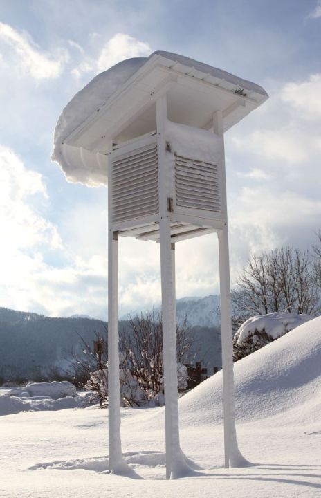

Was wäre denn eine Versuchsanordnung, um die Wirksamkeit des Strahlenschutzes einigermaßen zu beurteilen? Meine Sensoren habe ich ja da drin
Wenn ich ungefähr beurteilen will, wie gut der Stahlenschutz von meinem Hüttchen ist, hänge ich dann einfach noch einen nackten WH32 außen auf und zeichne eine Kurve mit dem ΔT auf? Interessanter wäre ja eher einen anders strahlengeschützten WH32 mit dem in der Hütte zu vergleichen.
