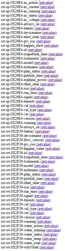

Hi Oliver,
ich habe jetzt wieder mal Zeit gefunden und habe dein FOSHK-Plugin in der Loxone-Version getestet. Es funktioniert sehr vieles perfekt für meine Anwendung. Ein paar Sachen sind für mich offen aber nicht wirklich wichtig.
1. Es funktionieren bei mir nicht alle IOT-Befehle die ich mit diesem Befehl http://X:X/FOSHKplugin/FOSHKplugin/keyhelp&filter=iot auslese. Z.B.: iot-sp-0XXXXX-ac_voltage
2. Eine Beschreibung der IOT-Befehle was sie anzeigen sollen wäre super

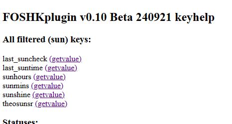

3. Auch eine Beschreibung der Sonnenscheindauerbefehle sind für mich interessant. z.B:
Danke u. LG Oliver
