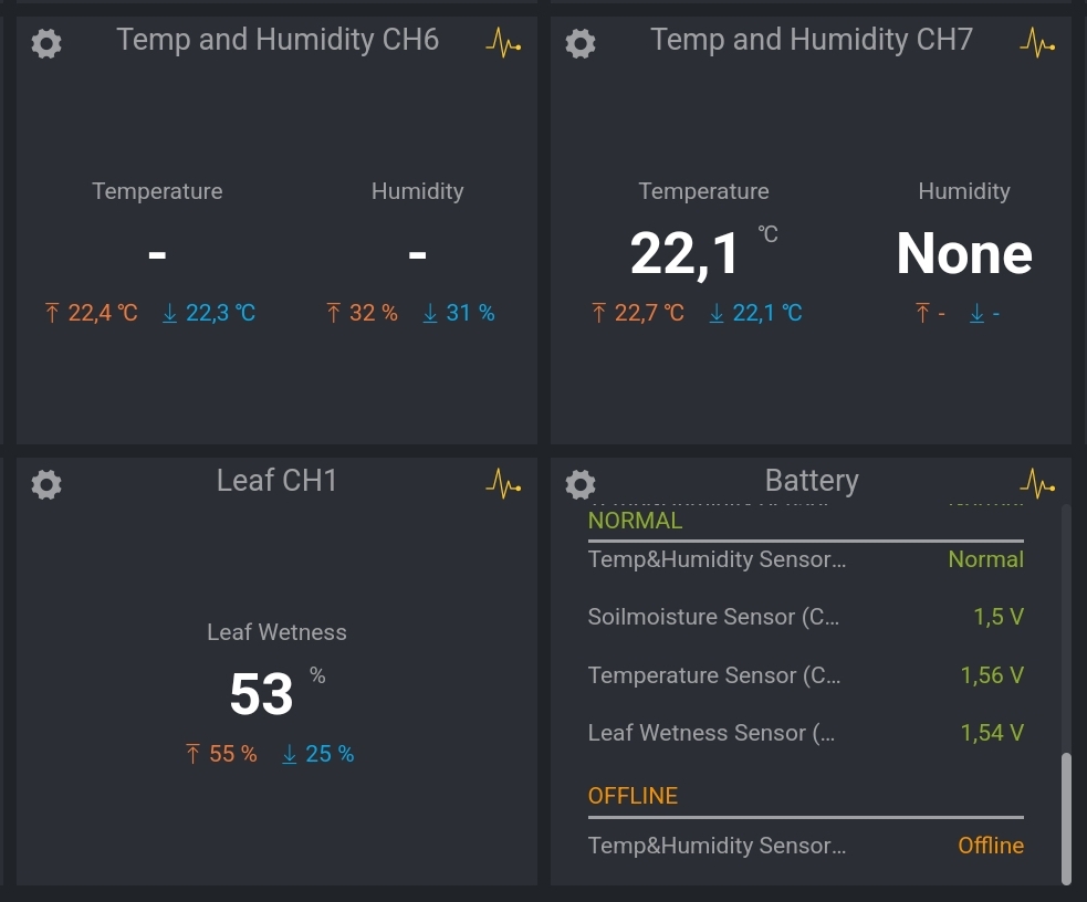

Habe ich mal gemacht. Der WN31 scheint mit richtiger Anzeige nach 2h außer Betrieb zu gehen.
WN31 offline.jpg (136.41 KiB) 1655 mal betrachtet

nun denn, seit zwei Stunden keine (Nutz-)Daten erhalten ist auch eine Information - wahrscheinlich, weil die übertragenen Daten --------, -- etc. sind, wenn noch nie ein Blitz aufgezeichnet wurde bzw. ein Factory-Reset durchgeführt wurde. Erzeuge doch mal einen Pseudoblitz (Feuerzeug, Kamerablitz) so dass der Zähler auf 1 steht und ein Zeitstempel erfasst wird. Und sieh dann, ob die Meldung, ggf. erst am nächsten Tage, wieder auftritt.

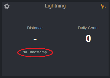

Ich habe da mal eine Kachel "konstruiert", die für den WH57 angezeigt werden könnte, wenn es noch keine Blitzdaten gibt.
So könnte sie aussehen:
