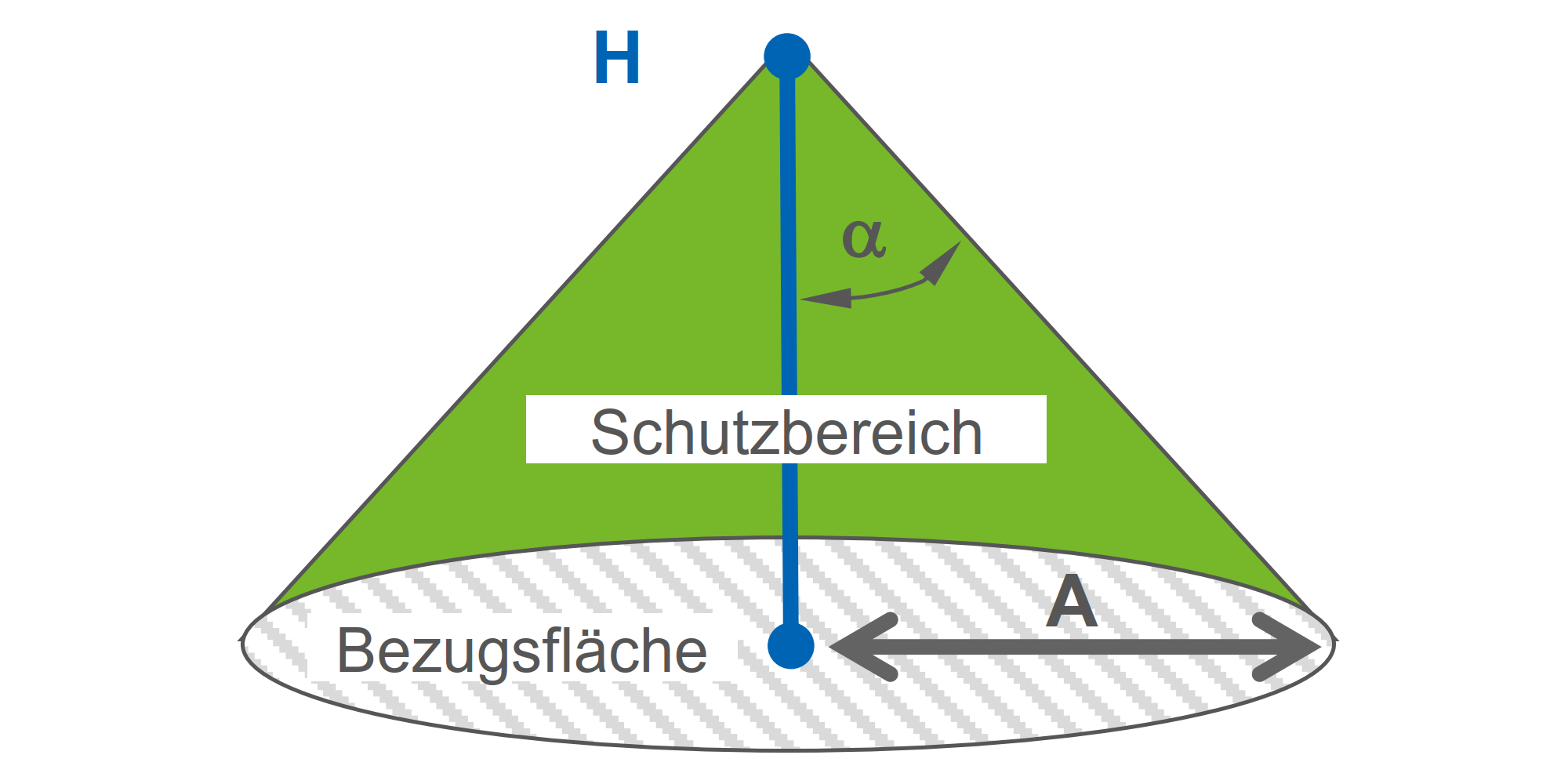

Ein weiterer Mythos: "wenn der Nachbar einen Blitzschutz hat, brauche ich keinen." Nur wenige Meter Abstand reichen, dass die Wahrscheinlichkeit für einen Treffer im eigenen Haus sich nur minimalst verringert, wenn am Nachbarhaus Fangstangen montiert sind.
Siehe Tabellen des VDE: https://www.vde.com/de/blitzschutz/infos/tabellen#2
