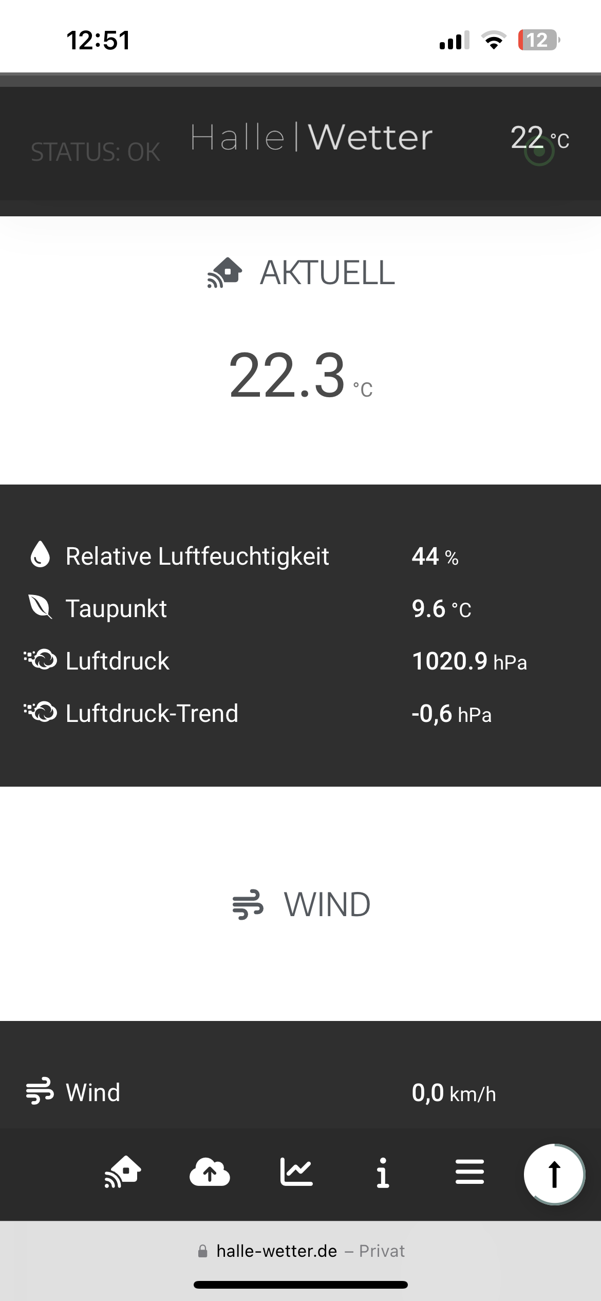

ich nutze eine Davis VP2, deren Messwerte auf Weather Link Live abgerufen werden können.
Diese Daten würde ich aber gern zusätzlich auf meiner Website einbinden. Mit Weather Wizz kann ich das auch (fast) perfekt umsetzen. Dort gibt es ein Script, welches in den Header eingefügt wird. Die Messwerte können dann mittels HTML-Variablen überall auf der Website eingefügt werden, auch in Tabellen oder ähnlichem. Für meine Zwecke ist das die ideale Lösung. Einen Haken gibt es dabei allerdings: Es gibt offenbar keine Variablen für beispielsweise Höchstwerte, Tiefstwerte etc.
Dadurch spiele ich mit dem Gedanken, solche Werte vllt. mittels API (zum Beispiel Awekas) einzubinden. Leider fehlt mir diesbezüglich das Wissen, wie man diese nutzt, verarbeitet und auf der eigenen Website darstellt. Eventuell gibt es hier ja jemanden, der dies bereits so umsetzt?
Zu dem Anhang: So sieht es momentan aus. Unter der Temperatur würde ich aber gern u.a. noch Höchst- und Tiefstwert einbinden
