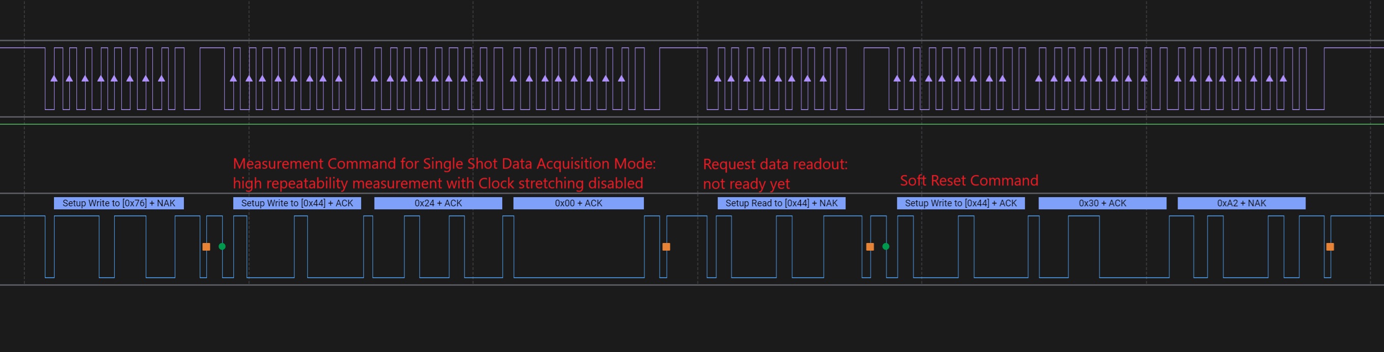

Mit dem WS80 1.2.9 auf einem alten Sensor mit fest verbautem SHT30 bekomme ich keine Feuchte/Temperatur Werte mehr.
Nach RESET kommen abwechselnd SHT30/40 Ausgaben, nach 12-13mal kommen keine T/H Daten mehr, Si1132 funktioniert weiterhin.
UART Ausgabe:
Beim selben Sensor mit FW1.2.5 oder FW1.2.8 geht T/H noch, aber nach dem downgrade von 1.2.9 bekomme ich dort Fehler bei der Windmessung.
und mit 1.2.5 ebenso, hier die Ausgabe beim drücken von CAL
Lässt sich mit zwei verschiedenen WS80 reproduzieren.
Kann das Verhalten jemand bestätigen?
Update: Der Sensor mit ID 0x30025 hatte einen Kurzschluss am Transducer, daher die Messfehler. Downgrade ist also ohne Probleme möglich.

Ich habe mir die Daten auf dem I2C Bus mal angeschaut:
Bei FW 1.2.8 läuft es wie es sein soll:
so wie es im Datenblatt des SHT30 steht.
Bei FW 1.2.9 sieht es so aus:
Nach einem Reset des WS80 (egal ob "hart" oder "soft", ein CPU reset des STM32 halt)
Daher kommen die Sensordaten, die anfangs korrekt angezeigt werden.
Jetzt geht der WS80 für 5.4sek schlafen und fragt anschließend erneut eine Messung vom SHT30 an (Das 0x76 am Anfang ist der versuch den nicht verbauten Baro zu lesen) Was diesmal fehlt sind die 250ms Pause zwischen dem request und den Lesen der Daten. Es wird direkt versucht die Daten zu lesen. Da diese noch nicht bereit stehen, antwortet der SHT30 mit NAK (siehe Datenblatt) und erhält anschließend vom WS80 einfach den Befehl für "soft reset" da das als "Fehler" interpretiert wurde.
Anschließend folgt 2.1ms später:
4.5 Sekunden Pause
Der untere Teil wiederholt sich so für immer weiter. D.h. es wurde nur eine einzige erfolgreiche Messung durchgeführt, deren Daten wohl nach 12 Messungen verworfen werden und erst dann "--" kommt.
Für eine erfolgreiche Messung fehlen die 7-8ms Pause die der SHT30 braucht um die Daten bereitzustellen.
Write 0x24 0x00 (Single shot read request)
...250ms Pause...
Read [Sensordaten]Bei FW 1.2.9 sieht es so aus:
...250ms Pause...
Read [Sensordaten]Jetzt geht der WS80 für 5.4sek schlafen und fragt anschließend erneut eine Messung vom SHT30 an (Das 0x76 am Anfang ist der versuch den nicht verbauten Baro zu lesen) Was diesmal fehlt sind die 250ms Pause zwischen dem request und den Lesen der Daten. Es wird direkt versucht die Daten zu lesen. Da diese noch nicht bereit stehen, antwortet der SHT30 mit NAK (siehe Datenblatt) und erhält anschließend vom WS80 einfach den Befehl für "soft reset" da das als "Fehler" interpretiert wurde.
Write 0x94 (steht nicht im Datenblatt, passt aber auch nicht ins Schma da sonst alles 16bit Adressen sind)
Read: NAK
Write 0x30 0xA2 (soft reset)
Write 0xFD (steht auch nicht im Datenblatt)
Read: NAK
Write 0x30 0xA2 (soft reset)Für eine erfolgreiche Messung fehlen die 7-8ms Pause die der SHT30 braucht um die Daten bereitzustellen.
