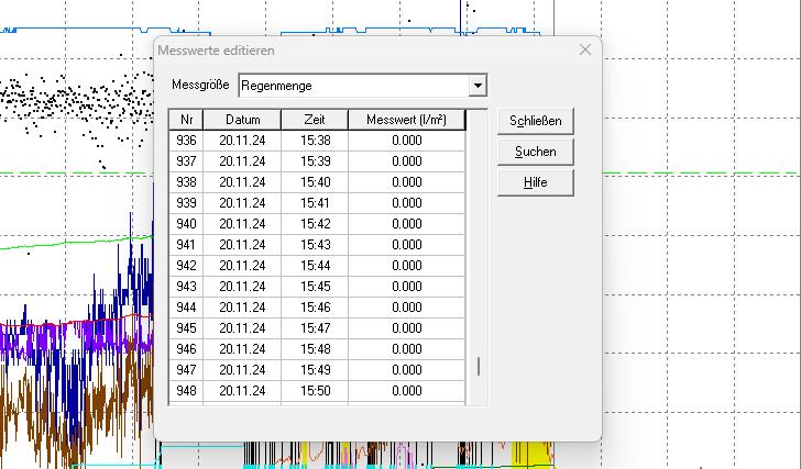

Hallo, welche Software benutzt Du?
Ich benutze die Software PC Wetterstation von Werner Krenn
da geht das in Messwerte editieren.
WsWin Messwerte editieren.jpg (64.53 KiB) 7666 mal betrachtet
