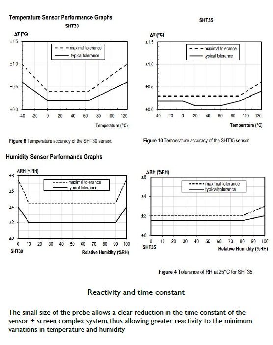

ich bin mir nicht sicher, ob Du da genau und an der richtigen Stelle gelesen hast.
Der WH32-EP hat einen Sensirion SHT35 T/RH Sensor und der WN32 nur einen SH30/31 oder mittlerweile SHT40 Sensor.
Die Messcharakteristiken, insbesondere im Extrembereich, sind bei einem SHT35 wesentlich besser, auch bei der Luftfeuchte.
Und ja, umsonst ist bekanntlich der Tod (der allerdings das Leben kostet). 8-)
Ein WH32-EP ist signifikant teurer - aber auch präziser.
Wenn es einem auf +/- 1° C nicht ankommt, braucht man einen EP nicht

Ah, verstehe - ich denke für meinen Anwendungsfall zur Taupunktberechnung sollte der WN32 erstmal ausreichen.
Ich hatte im Ecowitt-Shop geschaut. Da steht bei Humidity-Accuracy bei beiden +-5%

EasyWeather hat geschrieben: 06 Nov 2024, 14:19 Ah, verstehe - ich denke für meinen Anwendungsfall zur Taupunktberechnung sollte der WN32 erstmal ausreichen.
5% beim WN32
beim WH32-EP sind es 1,8%
