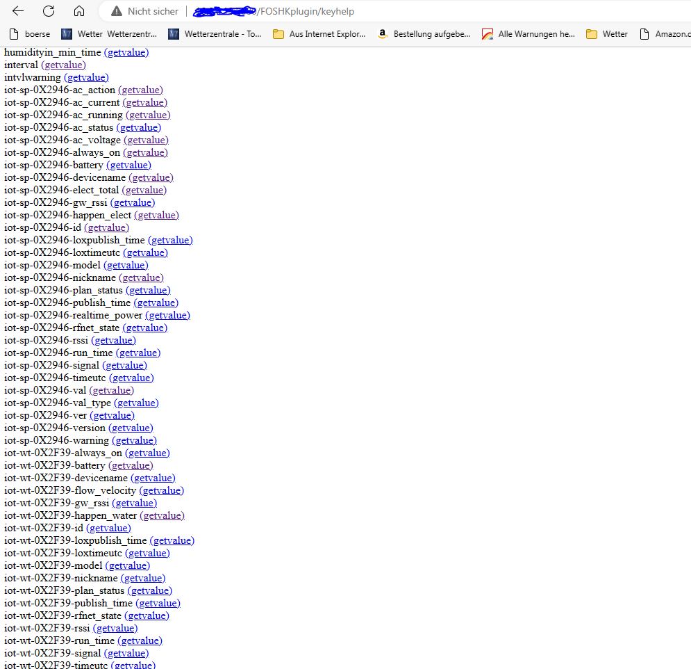

Hallo Oliver
Danke für deine Hilfe! Ich habe foshkplugin.conf auf den PC heruntergeladen und deinen IoT Code hinzugefügt und im Loxberry Dateimanager hochgeladen. Leider wird die Config immer vom Loxberry überschrieben. Was mache ich falsch?
wetterup
Beiträge: 37
Registriert: 31 Okt 2022, 20:50
Re: FOSHKplugin
#348
Beitrag von wetterup »
olicat hat geschrieben: 13 Sep 2024, 10:23 Hi!
Was genau meinst Du?
Die Bezeichnungen kannst Du Dir selbst anschauen: http://ipaddress:port/FOSHKplugin/keyhelp - wobei ipaddress und port Deinen Gegebenheiten entsprechen sollten. Dabei laesst sich die Ausgabe auch filtern - dann werden nur die Keys angezeigt, die den Suchbegriff enthalten:
http://ipaddress:port/FOSHKplugin/keyhelp&filter=iot
Bei den IoT-Geraeten sind die Namen immer gleich - wenn auch dynamisch - aufgebaut:
iot-type-id-key
"iot" ist immer feststehend und kennzeichnet den Key als von einem IoT-Geraet kommend. Das erleichtert das Filtern.
"type" ist die Aufschluesselung, ob es sich um ein Smart Plug (sp) oder den Water Timer (wt) handelt.
Die "id" ist die ID des jeweiligen Geraets - zu sehen etwa auf der WebUI der IoT-faehigen Konsole unter IOT Devices.
"key" entspricht dem tatsaechlichem Key lt. Ecowitt http IoT API-Beschreibung.
Beispiel:
iot-sp-0X28D6-ac_voltage
Gibt die aktuelle Spannung des IoT-Geraets AC110 mit ID 0x28D6 aus.
Achja, wenn bei Dir keine iot-*-Keys angezeigt werden musst Du vermutlich erstmal in der Konfiguration von FOSHKplugin die IoT-Behandlung aktivieren.
In der foshkplugin.conf muss dazu die Stanza
[IoT]
IOT_ENABLE = True               # enable polling of IoT data; data will be added to all UDP, MQTT and InfluxDB forwards
IOT_INTERVAL = 10               # poll interval in seconds for gathering IoT data from console
eingefuegt bzw. IOT_ENABLE auf True gesetzt werden.
Hallo Oliver
Beiträge: 2612
Hat sich bedankt: 49 mal
Danksagung erhalten: 532 mal
Re: FOSHKplugin
#349
1. FOSHKplugin beenden
2. foshkplugin.conf anpassen & auf LoxBerry ablegen (oder direkt dort editieren)
3. FOSHKplugin starten
Beim Beenden ueberschreibt FOSHKplugin die bestehende Konfiguration mit den im Speicher befindlichen Settings und somit saemtliche ggf. geaenderte Dinge in der Datei selbst. Daher muss die Datei VOR dem Starten von FOSHKplugin im gewuenschten Zustand sein.
Viel Erfolg!

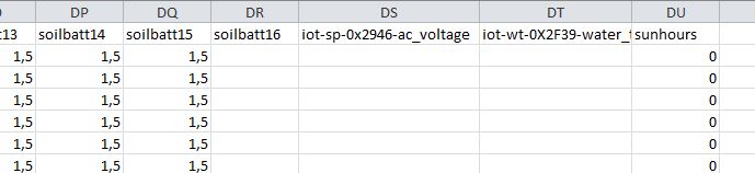

Hi Oliver
danke das hat funktioniert! Nur die IOT-Werte als CSV speichern funktioniert leider nicht. Die IOT-Werte als keyhelp kann ich auslesen.
