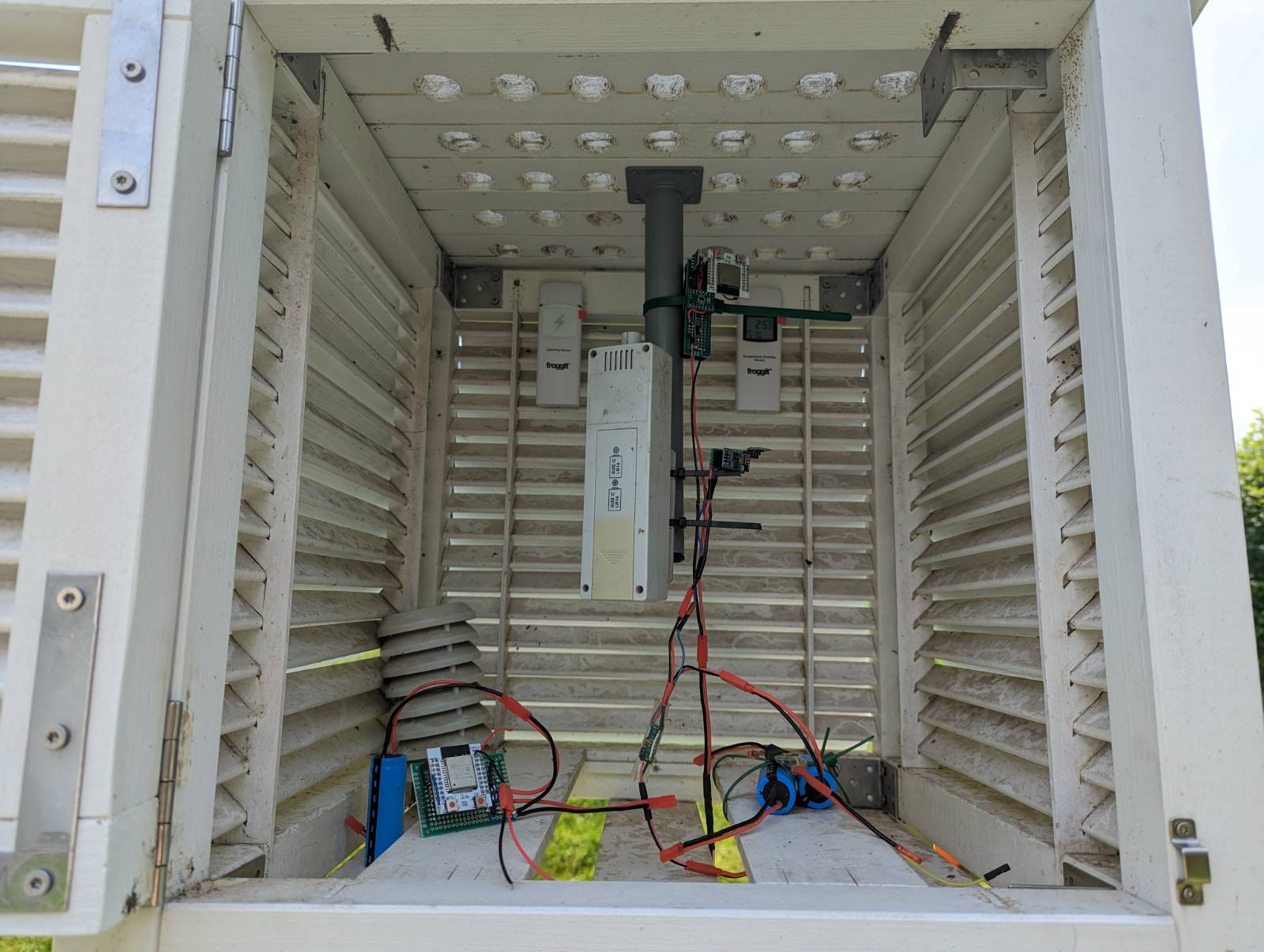

Hallo, ich habe eine Reihe von SHT30, SHT 31 und SHT 35, von denen ich annehmen muss, dass es sich um Chinaklone handelt. Was ich beobachtet habe, dass es einen massiven Unterschied bei den Messwerten für die Luftfeuchtigkeit gibt, zumindest im oberen Viertel, wenn man die Sensoren in einem Gehäuse betreibt oder "Cabrio" fährt. Da zeigt der Cabriosensor bei beginnendem Nebel realistische 99% an, im Gehäuse geht er auch nach Stunden nicht über 95%. Entfernt man das Gehäuse, gleichen sich die Werte an, wobei sich beide in meiner Thermometerhütte befinden.
