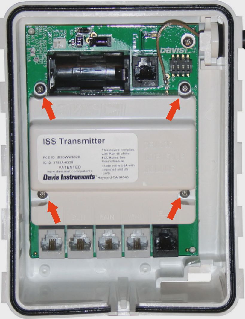

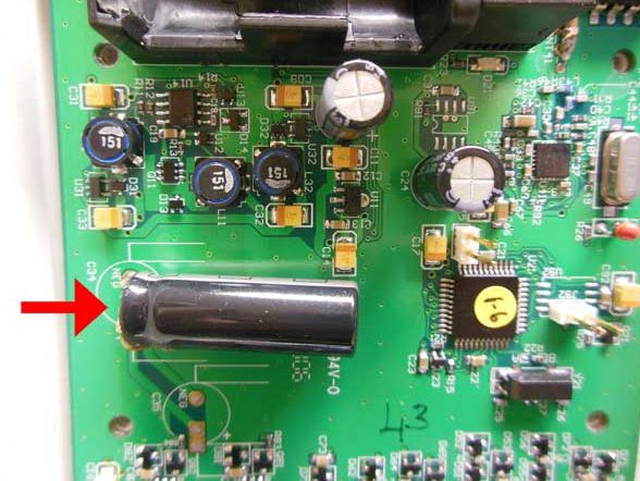

nach Deiner Fehlerbeschreibung und in Anbetracht des Alters der Station vermute ich auch, dass der Stütz-Kondensator seinen Geist aufgegeben hat. Es handelt sich um einen Goldcap mit 10 Farad Kapazität und 2,7 V Spannung. Um ihn zu wechseln, schiebst Du die Abdeckung der Sendeeinhait mit der Solarzelle nach oben ab. Dann entfernst Du die 4 Schrauben im Transmitter, Abbildung 1. Der Goldcap liegt dann entsprechend der Abbildung 2. Meist kann man schon erkennen, dass an den Anschlüssen das Dielektrikum ausgetreten ist (muss aber auch nicht sichtbar sein).
Neuen Goldcap einlöten und am besten auch die Batterie erneuern, dann ist die Stromversorung auch über Nacht gewährleistet, war jedenfalls bei meiner Station so.
