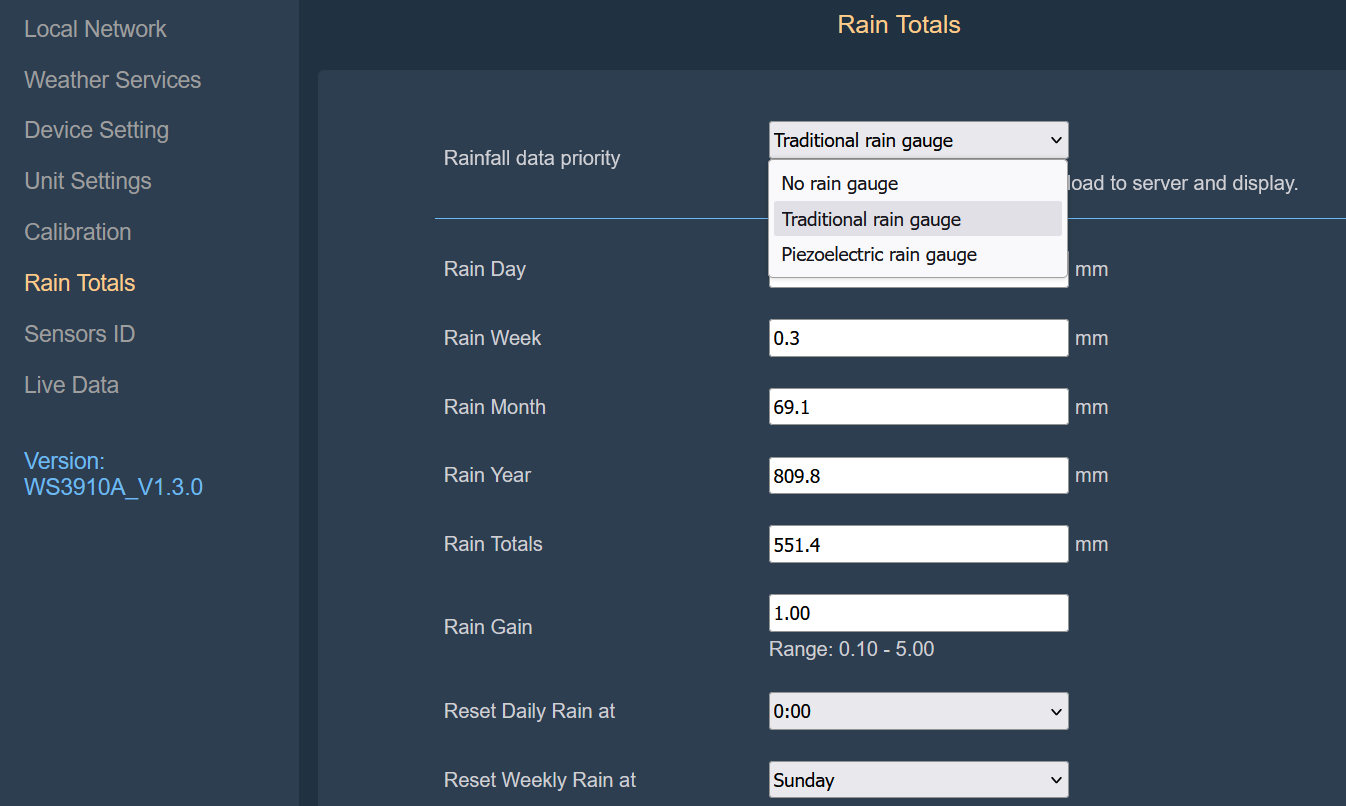

3. Die "Liste", die Sensorenliste ist die Seite "Sensors ID" - siehe Bild unten
4 zur Sache
a) den WH40 würde ich in der Konsole nicht deaktivieren. Damit beraubst Du Dich der direkten Vergleichsmöglichkeit in den Apps bzw. ecowitt.net. Aber wie Du willst
b) http://IP_Adresse-WS3900 --> Rain Total s -->Rainfall data priority "piezoelectric rain gauge" auswählen --> Save !!
Der WS85 muss natürlich registriert sein (--> Sensors ID, ganz oben) Ein Nachbar kann übrigens nur den aufgezeichneten Regen (Vielfache von 0,1 mm) mitlesen - Deine Wochen, Monats, Jahreswerte kennt er nicht, die kennt nur Deine Konsole - ausser er hat von Anfang an mitgelesen.

Was ist das jetzt hier http://IP_Adresse-WS3900 --> Rain Total s -->Rainfall data priority "piezoelectric rain gauge" auswählen --> Save !!
Muss ich da die WS3902 mit Windows (Internetexplorer) über meinen Router ansprechen?
Oder wie darf ich das jetzt verstehen mit der IP-Adresse?
Jeder Windows Internetexplorer fragt ganz höflich, ob er als Standardbrowser fungieren darf (denn das hat mMn auch was mit Priorität zu tun)! Aber Ecowitt drängelt sich mit seiner 'Sensor-Priorität' im eigenen System mit irgendwelchen Sensoren einfach vor. Das soll einer verstehen...
Ich möchte gern zwei eigenständige Systeme und nicht wie jetzt nur 1,5!
Ganz einfach darum, weil die WS3902 (+ WS85) ein eigenständiges System ist, ebenso auch das WA5360 (+ WH40) ein eigenständiges System ist! Beide Systeme mit je einer Konsole und Sensoren!
- Beiträge: 2614
Re: Ecowitt Essense3 empfängt Daten von Ecowitt WA5360
Du hast die volle Kontrolle.
Wenn Du an der WS3900C nur den Regenmesser des WS85 sehen willst, musst Du einfach den WH40 fuer diese Konsole deaktivieren.
Gehe dazu mit einem Webbrowser Deiner Wahl auf das WebUI der Konsole und dort auf Sensors ID. Im rechten Bereich kannst Du bei allen ungewuenschten Sensoren ueber Edit - Disable - Save den entsprechenden Sensor deaktivieren.
Du kannst das auch ueber WSView Plus erledigen.
Das hatte ich heute Mittag bereits gemacht und auch hier (in diesem Post) beschrieben, was dann passiert...olicat hat geschrieben: 31 Aug 2024, 20:01 Hi!
Und jetzt nochmal so gemacht und das sieht dann so aus (genauso wie heute Mittag):
https://www.wetterstationsforum.info/vi ... 333#p23288
Und so sieht das dann auf der Konsole aus
Und da ändert sich auch nichts bei der Regenanzeige! Oder was mache ich verkehrt?

- Beiträge: 2614
Welche Firmware-Version hat Deine Konsole?
Womoeglich hast Du noch eine aeltere Version als v1.3.0? Die WS85-Unterstutzung kam erst mit dieser Version.
Was ist bei Dir jetzt unter Rain Totals/Rainfall data priority aktiviert?
