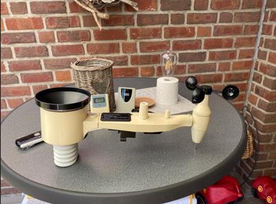

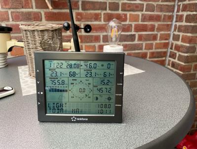

Mach mal bitte ein Bild von Konsole und Aussensensor. Wenn ich nach WH2315 google, werden mir verschiedene Geraete angezeigt.

Hallo Oliver,
hier die Bilder
hier die Bilder

Ein ziemlich antikes Sueck ...
Tatsaechlich kann ich nicht mal sagen, wie die Originalbezeichnung von Fine Offset dafuer war.
Ich bin nicht mal sicher, dass es sich ueberhaupt um ein FOSHK-Geraet handelt. Die Konsole erinnert aber stark an eine WS2320 und auch der Aussensensor aehnelt einem WS69 (wobei die Fahne fuer die Windrichtung zu fehlen scheint..

Hallo Oliver,
vielen Dank für Deine Mühe ich werde jetzt mal alles probieren.
Die Windfahne fehlt nicht sie ist nur nicht angebaut.
