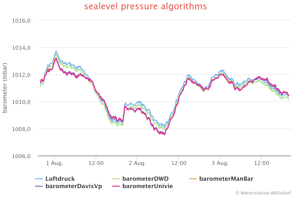

Für die Berechnung des auf Meereshöhe reduzierten Luftdruckes sind eine ganze Reihe verschiedener Formeln bekannt. Welche davon eine bestimmte Wetterstation benutzt oder ob sie eine ganz eigene hat, liegt nicht immer auf der Hand. Das folgende Diagramm zeigt den Luftdruck nach verschiedenen Formeln aus demselben Meßwert:

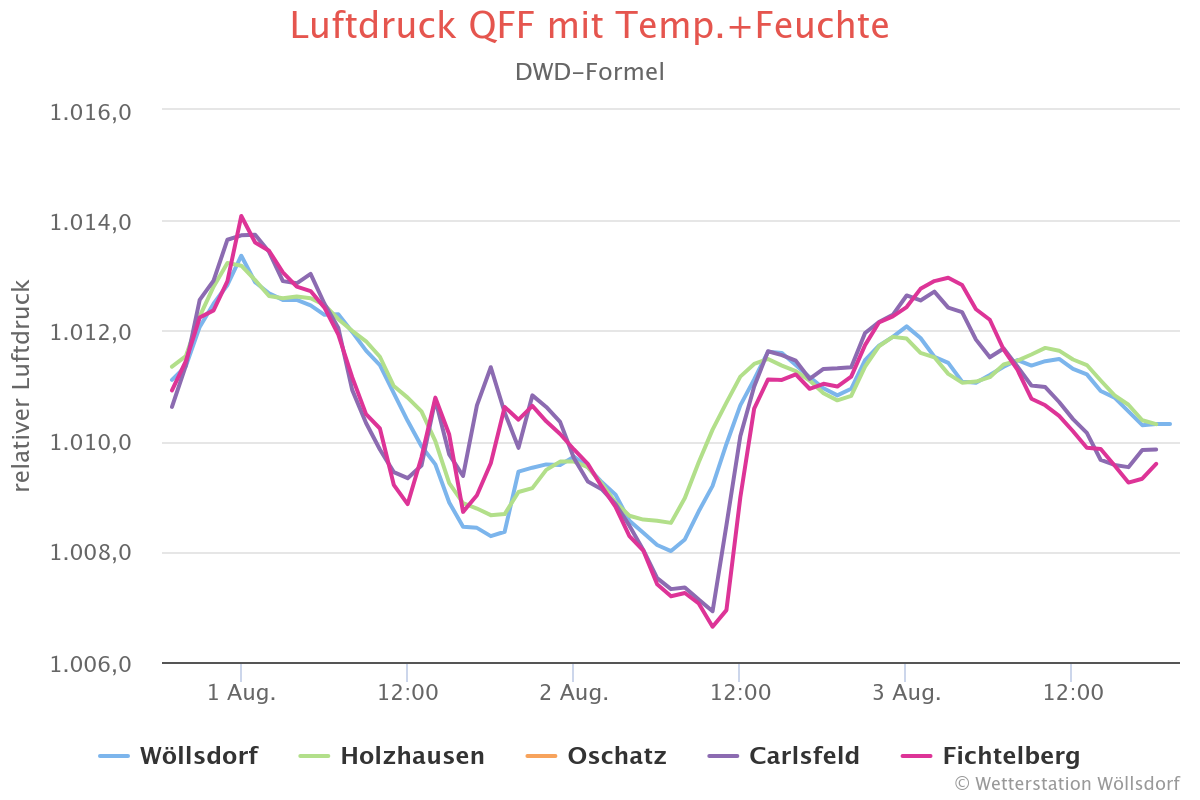

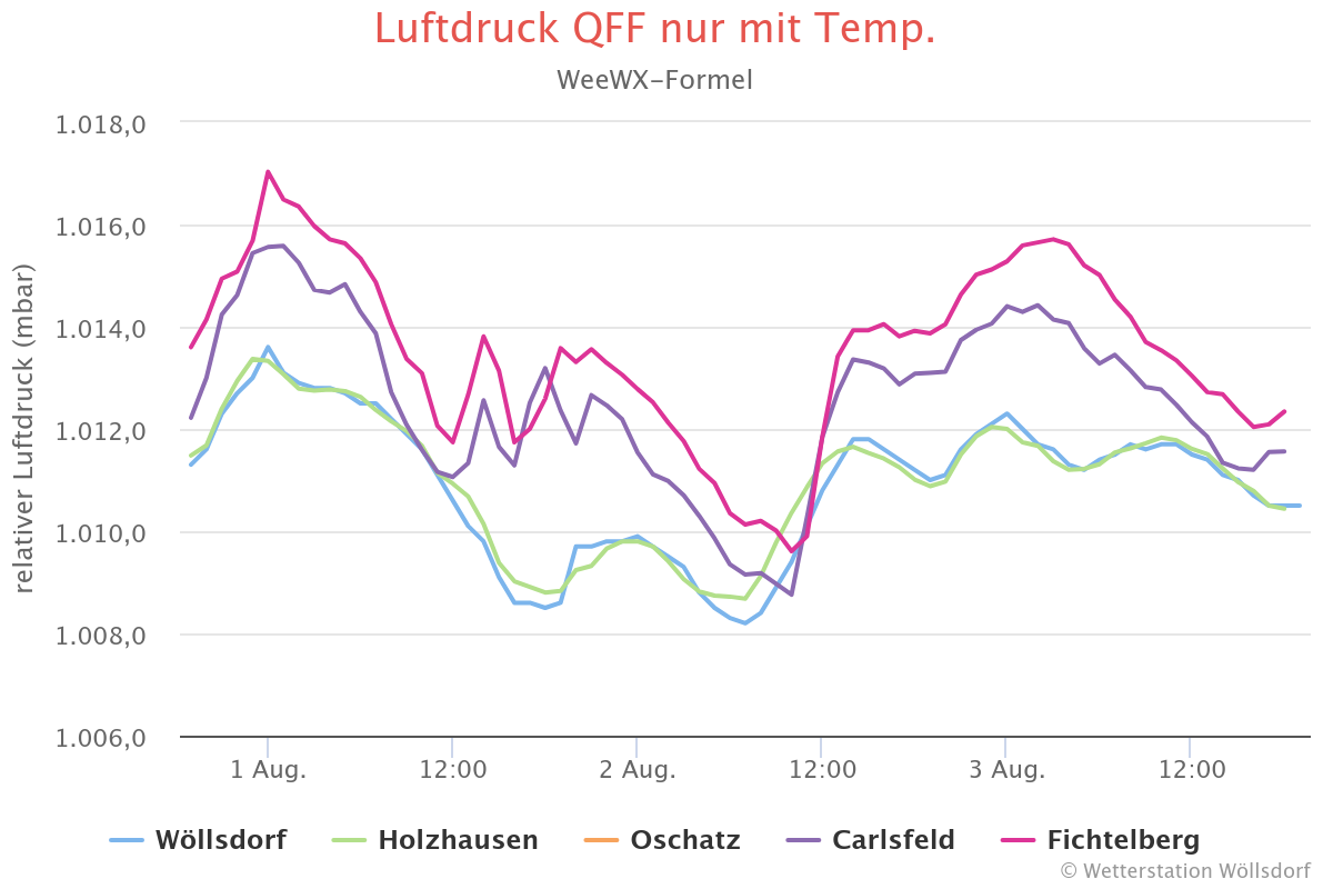

Dann zum Thema Vergleich mit Nachbarstationen und Höhenunterschied hier Werte von Stationen mit sehr unterschiedlicher Höhenlage. Dabei sieht man auch gleich, daß es ein Unterschied ist, ob man nur die Temperatur oder auch die Luftfeuchte bei der Berechnung berücksichtigt:

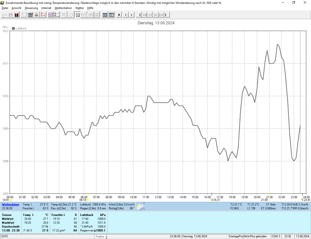

Ich habe sowas nie gesehen.

Dürfte mit dem Gewitterkomplex in Zusammenhang stehen, der über West-NRW gezogen ist am Nachmittag. Diesen Verlauf zeigt eigentlich jede Station in der Region. Da scheint sich meiner Meinung nach eine Art Zwischenhoch hinter dem Komplex gebildet haben. Dieses hat sich aber dann rasch vor kurzem wieder aufgelöst. Wie genau das physikalisch zusammenhängt weiß ich aber auch nicht. Ein Meteorologe wird dir das sicherlich erklären können.

Hallo Mike,
das ist mir klar, diese Luftdruck-Schwanken.
Ich meinte das Zitat von dir, in meiner Aufzeichnung es SO nicht gesehen habe.
