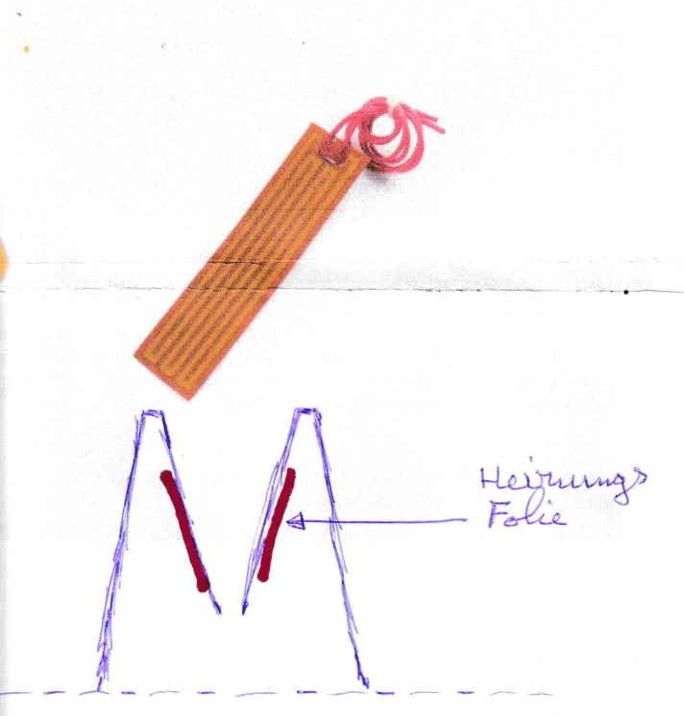

Würde eine Konstruktion reichen mit eine 9W-Klebfolie am Aussenseite des Trichters, wie im Bild?
Folie wird gespeist mit 6VDC. Billiglösung: Speisung manuell zu schalten.
Für Dämmmaterial ist wahrscheinlicht kaum Platz, aber würde dann auf die Heziungsfolie kommen, damit meiste Wärme zum Trichterwand gehen soll: das Gehäuse-Innere braucht nicht geheizt zu werden.

@Ton_vanN
Denke jegliche Heitfolie erwärmt den Trichter und führt zumindest für einen besseren Effekt als bei einem ungeheizten Trichter, in wie weit deine kleine Heizfolie ausreichend ist, musst ausprobieren, aber wie gesagt, besser als ungeheizt ist es auf jeden Fall.
Würde die Heizfoliengröße an den Platz der dir zur Verfügung steht anpassen und somit eben die Heizfolie nehmen, die du platztechnisch noch verbauen kannst.
Ich habe meine 2 Folien genau so wie bei dir auf der Zeichnung dargestellt aufgeklebt.

Habe bei meiner neuen Froggit WH2600 nun bedenken das die Heizung den Temperaturfühler beeinträchtigen könnte, da der Temperatursensor direkt unter dem Regenmesser verbaut ist, schaue hier
