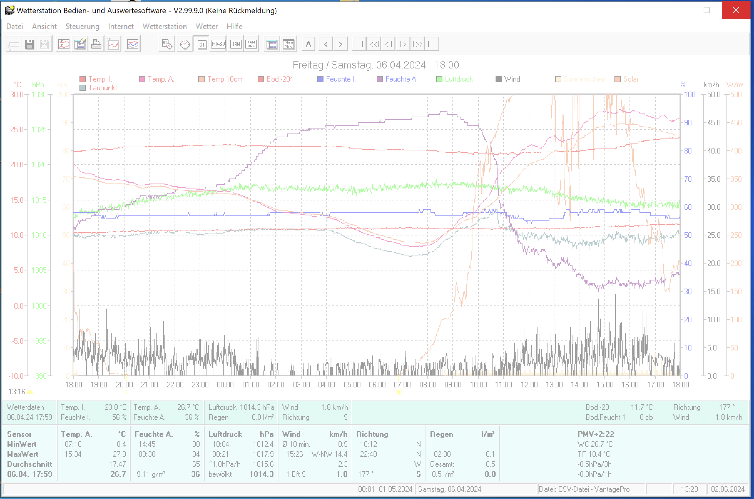

ich habe das Problem das die Software, mit steigender Datenmenge, direkt nach Programmstart einfach nicht mehr reagiert.
Das dauert dann teilweise 5-10 Minuten bis es wieder funktioniert.
Bildschirmfoto 2024-06-02 um 13.24.25.png (430.62 KiB) 3581 mal betrachtet

Man muss dazu sagen, das ich das Programm nicht täglich, sondern eher 2-3 im Monat starte, da ich selten Windows benutze. ;)
Ich arbeite mit Datei Überwachung, die ich nicht automatisch starten lasse, da ich dachte hier läge das Problem.
Standard Bildschirm beim Programmstart ist oben abgebildet, hier hängt es auch ein paar Minuten bis das Programm reagiert. Keine weiteren In- oder Exporte :roll:
Wenn dieser anfängliche Flaschenhals passiert ist, läuft es eigentlich fehlerfrei.

Dann würde ich mal tatsächlich beim Offset bei Interneteinstellungen mal auf +2 setzen
hast du Haken bei Aufzeichnung "Aktuell-Dateien erzeugen" gesetzt? (wenn ja dann hier +2)
hast du Haken automatisch "Internetdateien aktualisieren" und/oder auch einen Haken gesetzt? (wenn und dann hier +3 Offset setzen, sonst +2)
Ich vermute, dass die Daten noch nicht komplett eingelesen sindund es da vielleicht zur Kollision kommt, (ist aber nur stochern im Nebel) und unabhängig davon auch die Tagesanzeige "normal" einstellen

Danke :thumbup:
sieht momentan gut aus, ich werde mal beobachten wie es in 2-3 Wochen aussieht, wenn ich das nächste mal Windows
starte. :thumbup:
