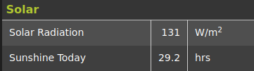

Hallo Allerseits,
seit einigen Tagen zählt die Anzeige der "Heutigen Sonnenstunden" nur noch hoch! Heute morgen waren es bereits 29,2 Sonnenstunden (?)
Da ich nichts verändert habe, kann ich mir das nicht erklären...
Hat jemand eine Idee?
Sonnenscheindauer heute

Re: Sonnenscheindauer heute
Das kann aber auch den Arbeitstag verlängern...andere beschweren sich, dass der Tag nur 24 Stunden hat ...- und Du meckerst daran rum, wenn's eine kostenlose Zulage gibt
Habe nun im CMX-Forum die selbe Frage gestellt, werde Berichten falls was rauskommt!
Wer selber sehen will, kann das hier: https://cumulus.hosiene.co.uk/viewtopic ... 35#p181335
GELÖST!!!
Das Problem war ein cronjob, welcher den Raspi neu startete... Unter anderem auch um Mitternacht, wenn die "roll-over-logs" geschrieben werden sollten!
Durch den neustart konnten diese nicht mehr geschrieben werden...
