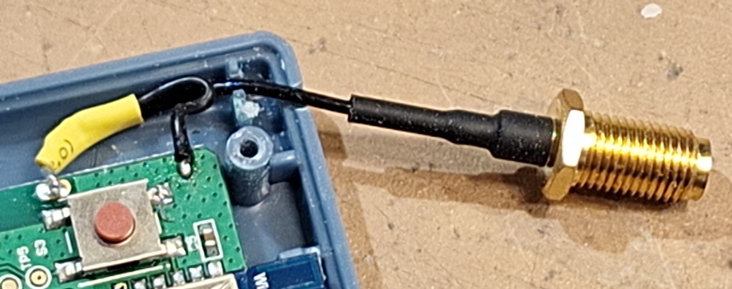

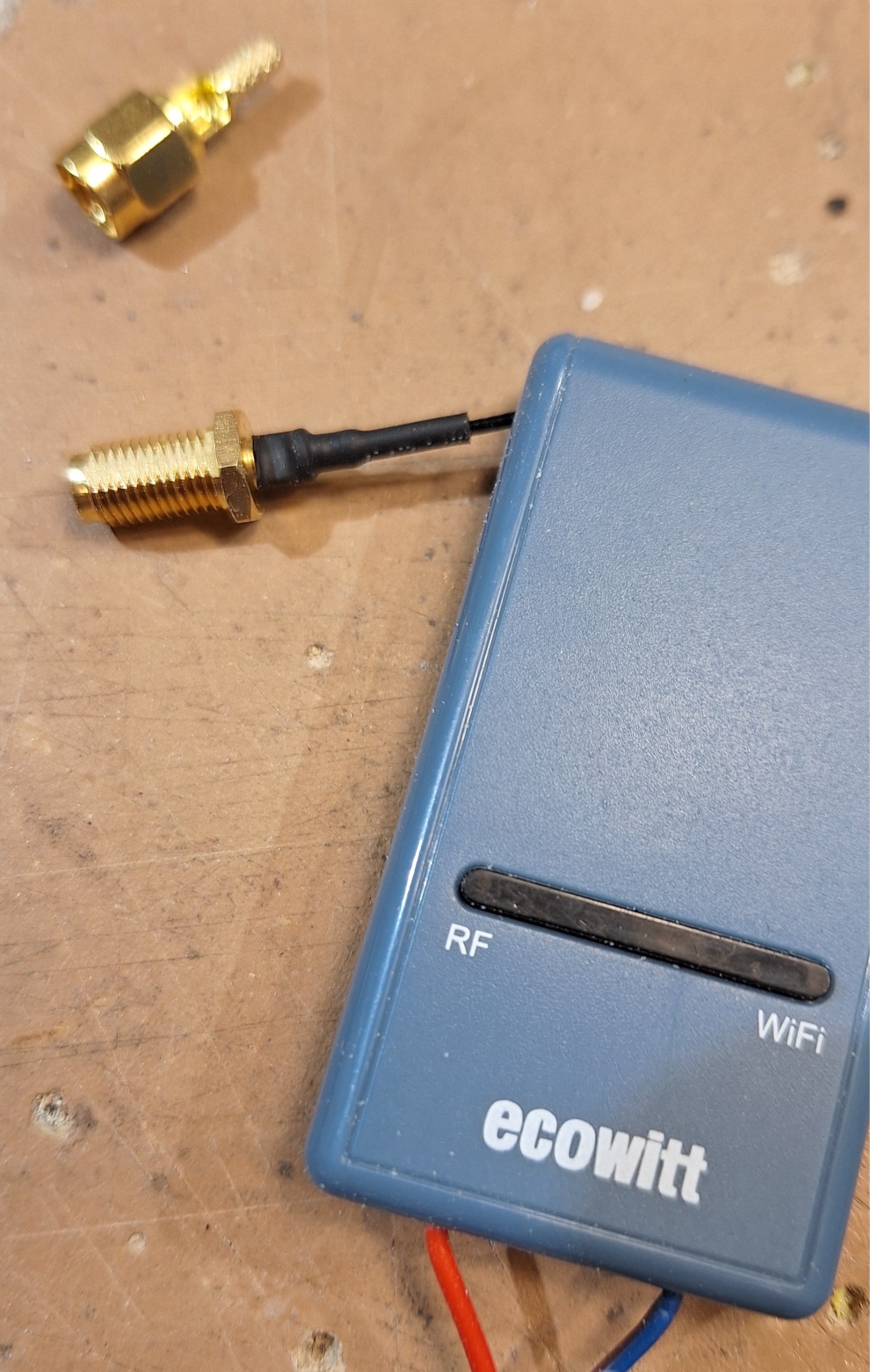

Meinen Sensor WS68 habe ich nicht so einfach zerlegt bekommen, deswegen habe ich meine Konsole GW1100 modifiziert:
1. aufschrauben, Wendelantenne ablöten.
2. auf der Platine eine kleine Massefläche frei-kratzen
3. wer geschickt ist, kann eigentlich direkt das Antennenkabel anlöten, ich bin es nicht, die Antennkabel sind schon extrem störrisch.
4. ich habe ein sogenanntes Pigtail mit SMA Buchse verwendet, das kurze Koax-Kabel ist sehr flexibel und auch dünn.
(bei der Gelegenheit habe ich gleich die USB Buchse entfernt und ein festes Kabel angelötet)
5. da die Antenne von Haus aus eine N-Buchse hat, wäre ein Pigtail mit N-Stecker praktischer, hatte ich nicht im Haus. Mein "Haus-Standard" ist SMA, also hab ich den N-Stecker getauscht (keine schöne Arbeit für einen älteren Herren...)

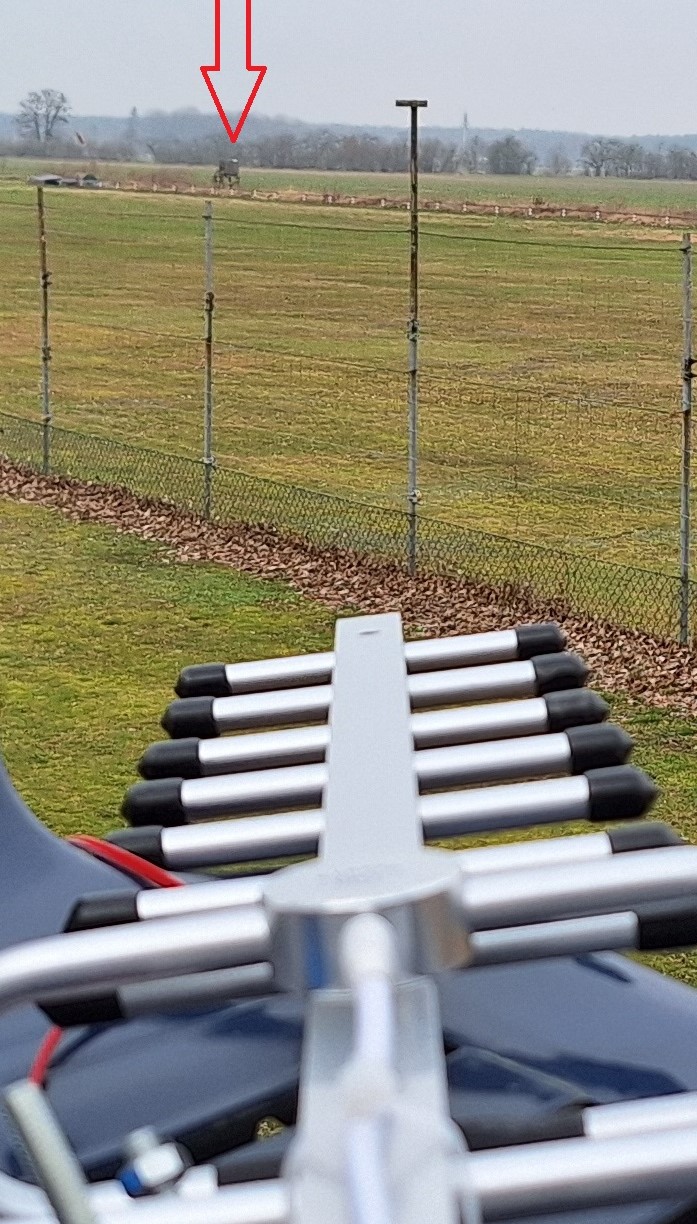

Fertig! 250m Entfernung:
Folgende Erkenntnisse habe ich gewonnen:
1. ich habe vorerst nur die Hälfte der Antenne verwendet, also eine 9-Element Yagi, die hat ca. 14dB Gewinn. Reicht, siehe oben, aber die Theorie sagt, gerade so. Später werde ich die andere Hälfte ranschrauben, für mehr Sicherheit.
2. im weißen Kästchen hatte ich zwei Sensoren WH31, einen hochkant, einen liegend. Wollte sehen, ob die Polarisation irgendeinen Einfluss hat: hat nicht. (Der Test war ein bisschen blöd, ich kenne ja noch nicht die Einbaulage der Sensor-Antennen)
3. Man muss wissen: wenn die Strahlung nach vorne verstärkt wird, wird die Strahlung nach hinten natürlich um den gleichen Faktor schwächer. Das wird zwar niemals null, aber selbst die angegebene 30m sichere Reichweite ist dann eben nicht mehr garantiert. Alle Sensoren, die sich nur ein paar, einstellige Meter rundherum der Antenne befinden, sollten aber funktionieren. Unbedingt testen! Bei mir habe ich diesen Fall auch in Zukunft nicht.
4. Keine Erkenntnis, aber eine Bemerkung: das alles ist vielleicht HF-technisch nicht wirklich sauber, Anpassungen, Stehwellen sind mit Sicherheit nicht optimal, aber es funktioniert!

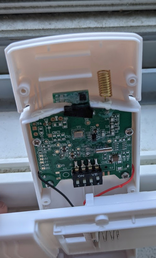

BTW:
Anbei ein Foto eines WH31 von innen. Die Wendelantenne ragt nach oben.

Achso,
dann habe ich ja den Test mit der Polarisation einigemassen richtig gemacht. Danke für das Foto!

Als Amateurfunker kann ich dir noch einen kleinen Tipp geben:
im GW1100 selbst solltest du den ungeschirmten Teil des Kabels so kurz wie möglich halten. Wenn möglich die Masse gleich neben dem Antennenanschluss anlöten...

Gilt das tatsächlich schon für 868 MHz?, also das kurze und eng beieinander liegende Löten, wieder was dazu gelernt.
Schönes Projekt. Was ich sehr gut nachvollziehen kann, dieses fissilige Löten, ich bin Brillenträger. Seitdem ich auf die Sehprotese angewiesen bin, endet es meistens bei mir mit einer Ansammlung International anerkannter Schimpfworte, trotz Lötlupe von Eschenbach.
