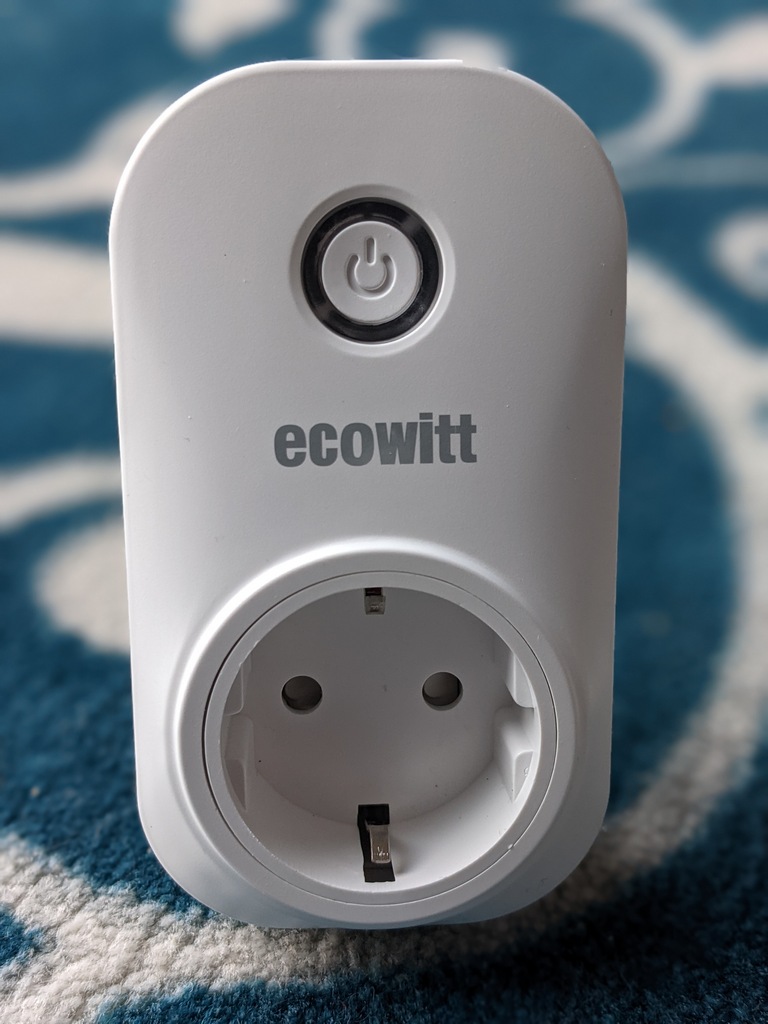

Das Gerät ist mit 11 x 6,2 x 3,5cm (HBT ohne Stecker) relativ klein - ist jedoch größer als funktional vergleichbare Zwischenstecker, die ich hier mit Tasmota betreibe. Das Gewicht beträgt 130g.

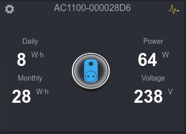

Bei einem Test mit einer 60W-Glühlampe mit angeschlossenen Shelly2 wurden 64W als Leistung angezeigt - die Genauigkeit ist also ausreichend. Womöglich lässt sich später die Leistungsmessung noch kalibrieren, wie man es bei Tasmota-Geräten kennt.

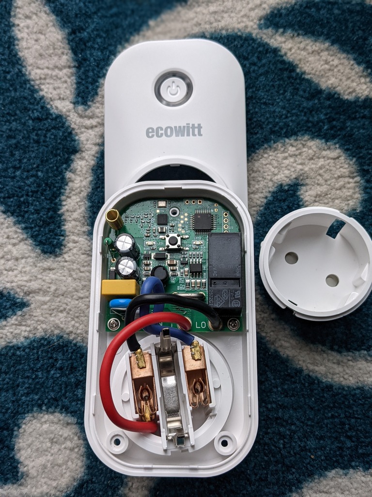

Der Innenaufbau wirkt sehr durchdacht und aufgeräumt. Mir fehlt leider die Sachkenntnis, um den Sicherheitsabstand zwischen Primär- und Sekundärspannung sicher einschätzen zu können. Aber es löst bei mir kein Angstgefühl aus - im Gegenteil! Die Abstände scheinen in Ordnung und die Drähte der Pimärversorgung haben einen großen Querschnitt und keine ersichtlich schlechten Lötstellen.
Zur MCU von Abov aus Korea habe ich nichts finden können. Da es sich aber nicht um eine WLAN-Steckdose sondern ein ausschließlich über ein kompatibles Gateway von Ecowitt steuerbares Gerät handelt, sind die Bedürfnisse zu einer geänderten Firmware wohl eher gering.

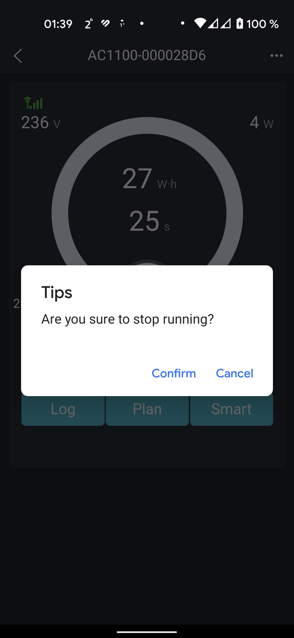

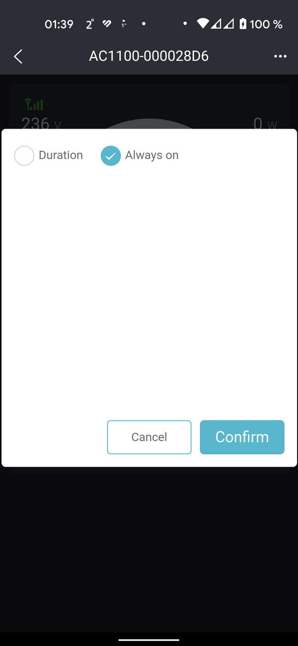

Etwas unglücklich ist die Menüführung innerhalb der Ecowitt-App gewählt. Sowohl beim manuellen Anschalten als auch beim manuellen Abschalten erfolgt eine Nachfrage, ob dies tatsächlich geschehen soll. Beim Anschalten ist das noch sinnvoll, da man hier noch die Auswahl treffen kann, ob für eine Zeitdauer oder permanent angeschaltet werden soll.
Ärgerlich ist jedoch, dass diese Nachfrage auch beim Abschalten erfolgt, wobei in diesem Fall der "Confirm"-Button links und Cancel rechts ist - beim Anschalten ist es genau andersrum. Vielleicht hat Ecowitt das ja bewusst so gewählt - mich stört dies jedoch.

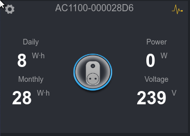

In der App wie auch auf Ecowitt.net wird der Schaltzustand, die aktuelle Spannung (Volt) und Leistung (Watt) sowie die Tages- und Monatssumme in W/h angezeigt.

Die Photos vermitteln den Eindruck, daß die Schaltung nur auf einer Leitung erfolgt. Das würde ich für sehr bedenklich halten, denn dann können die vollen 230V auch im ausgeschalteten Zustand beim Verbraucher anliegen. In so einem Fall würde ich dringend dazu raten, an der Steckdose zu prüfen, welche Seite die Phase und welche die Null ist, und den Adapter so reinstecken, daß die geschaltete Seite auf der Phasenseite steckt.
Anmerkung:
Irgendwie denke ich, ich sollte für die Allgemeinheit hier noch ein paar elektrische Details anfügen. In Deutschland - und wahrscheinlich auch sonst in Europa - ist die Hausinstallation so aufgebaut, daß an der Steckdose nur an einem der beiden Löcher Spannung anliegt (Phase) und das andere am Hausanschluß mit der Erde verbunden ist (Null). Als dritte Leitung kommt dann noch die Schutzerde hinzu, die mit den sichtbaren seitlichen Kontakten verbunden ist. Man kann das mit einem Phasenprüfer aus dem Baumarkt leicht nachprüfen: in dem einen Loch leuchtet er, in dem anderen nicht.
Weil das alles fest verkabelt und verschraubt ist, haben die Sicherungen im Sicherungskasten nur eine Ader. Das ist die mit der Spannung (Phase). Ebenso verhält es sich mit dem Lichtschalter, wo man durch die feste Verkabelung ebenfalls sicherstellen kann, daß die spannungführende Leitung geschaltet wird.
Aber ab da, wo man etwas hineinstecken und herausziehen kann, wird alles anders. Dann ist nicht mehr sichergestellt, welche der beiden Leitungen die Spannung führt. Deswegen muß man beide Leitungen schalten, um sicherzugehen, daß die Spannung abgeschaltet ist, wenn der Schalter ausgeschaltet ist.

Ich will diesbezueglich keinen Glaubenskrieg starten, nur
finde ich keine Norm, in der ein allpoliges Schalten gefordert ist.
Auch Kaffeemaschinen, Lichtschalter, Tischlampen wie auch die meisten Mehrfachsteckdosen mit Schalter, Shellies, Funksteckdosen etc. sind nur einpolig geschaltet.
Insofern koennte Ecowitt das wohl besser machen. Aber falsch machen sie wohl auch nichts ...

Ist dort überhaupt der PE geschaltet? Habe das Bild mal runtergeladen und reingezoomt.
Schwarz und rot gehen doch links und blau an rechts für die Steckerkontakte?
@Olli: Kannste mal durchmessen ob hinten Schutzleiter mit vorn eine Verbindung hat?
Gruß Alex
Edit: wird wohl zwischen Ein/Ausgang intern verbunden sein...

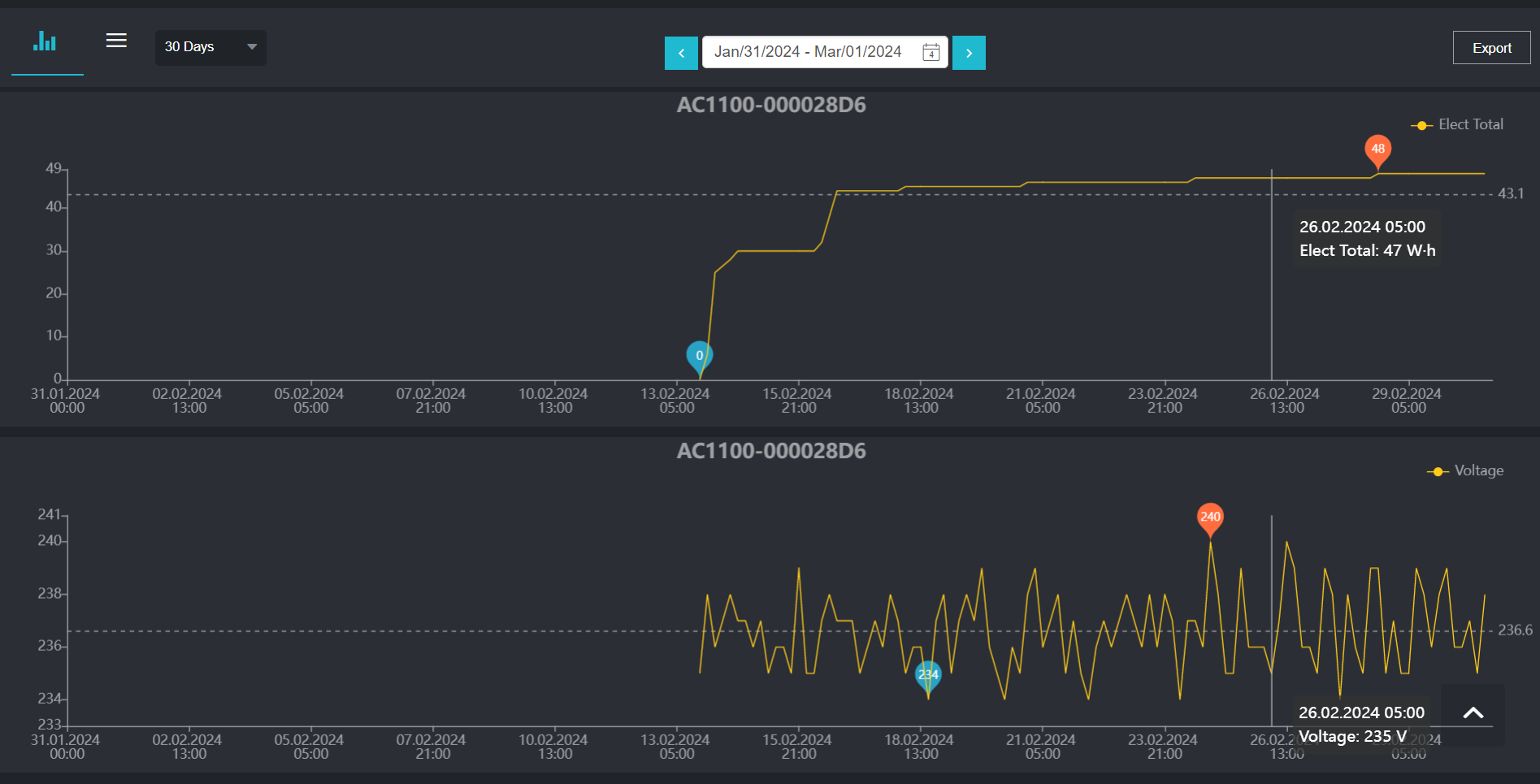

Zu Frage 2 und den Graphen: Ja, es gibt Grafiken fuer Spannung und Gesamtleistung - sowohl per Web auf ecowitt.net als auch in der darauf basierenden Ecowitt-App. Eine Grafik ueber die aktuelle Leistung selbst fehlt aber (noch). Ich muss da mal bei Ecowitt nachfragen, ob da etwas geplant ist. Ich zumindest wuerde das erwarten.

Grafik bei Ecowitt.net
