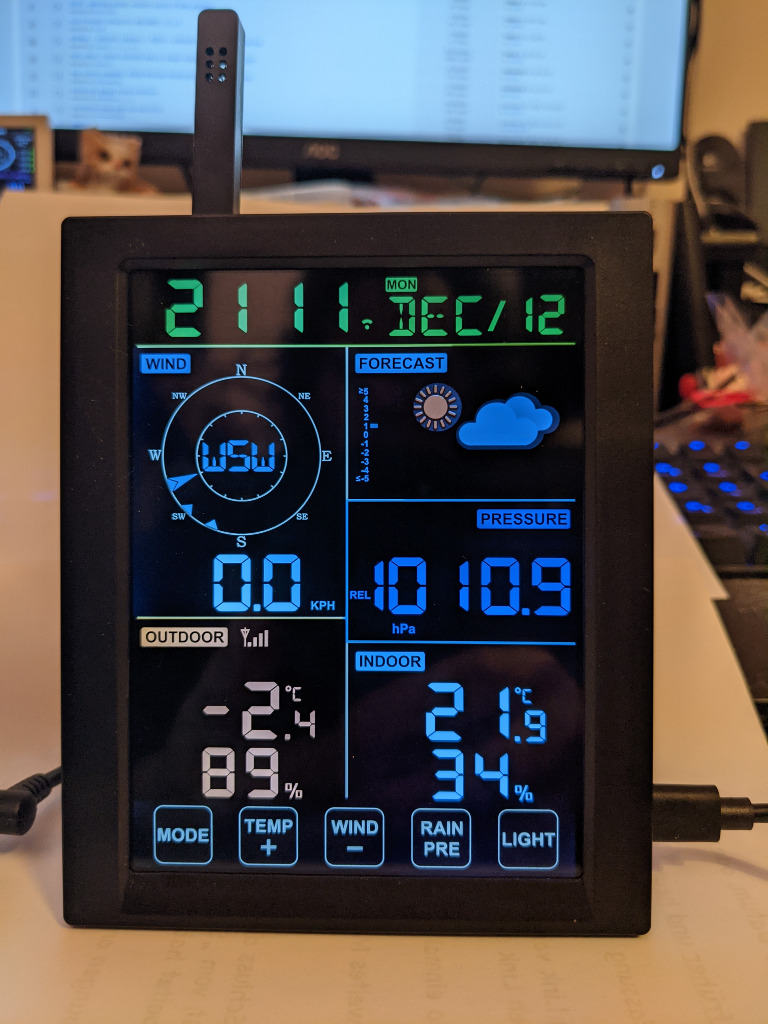

Die WN1980C ist offenbar als Nachfolgemodell der WN1910C vorgesehen.
Eine unaufgeregte Evolution mit leichten Verbesserungen ohne größere Überraschungen.
Offensichtlich ist die leicht gewachsene Höhe (die den Touchtasten unterhalb des Displays an der Front geschuldet ist - die Anzeigefläche für Wetterdaten sowie deren Aufbau bleibt identisch) und eine USB-C-Buchse zur Stromversorgung (bisher erfolgte die Spannungsversorgung über einen Hohlstecker).
Das Gerät hat nun also die Maße von 12,7cm in der Höhe und 10,4cm in der Breite (im Gegensatz zu WN1910C mit 11cm Höhe). Auch hier gibt es auf der Rückseite 2 Löcher zur Wandmontage - auch hier hätte ich mir eher EIN mittiges Loch gewünscht, um die Anbringung mit EINEM Nagel zu ermöglichen.
Zusätzlich kommt in der Höhe noch der klappbare Sensor für Innentemperatur und Luftfeuchte hinzu. Vermutlich ist dieser nur klappbar, damit er beim Versand kein größeres Packmaß erfordert. Ein Betrieb sollte jedenfalls nur im ausgeklappten Zustand erfolgen.
Über den integrierten Ständer kann man das Gerät aber auch einfach auf den Tisch stellen.

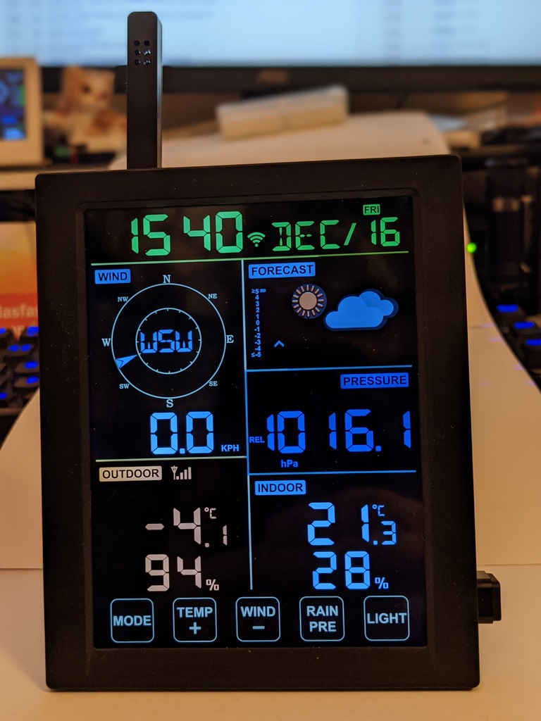

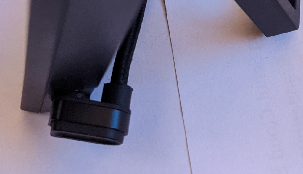

Offenbar gab es Schwierigkeiten mit der rechtzeitigen Lieferung eines USB-Kabels mit gewinkeltetem Stecker. Jedenfalls kann ich mir nicht vorstellen, dass der USB-Stecker tatsächlich seitlich so hervorschauen soll. Das sieht nämlich absolut seltsam aus und stört sowohl bei Wandmontage als auch wenn die Konsole irgendwo auf dem Tisch steht.
Spätere Käufer erhalten bestimmt ein solches Kabel. Ich frage mal bei Ecowitt nach.
Alternativ kann man vielleicht ein gewinkeltes Kabel aus dem Zubehör - etwa dieses hier - kaufen. Es ist jedoch wenig Platz rund um die USB-C-Buchse - evtl. passt das nicht und es ist ein extra dafür konzeptioniertes Kabel nötig!
Ich probier das mal aus ...

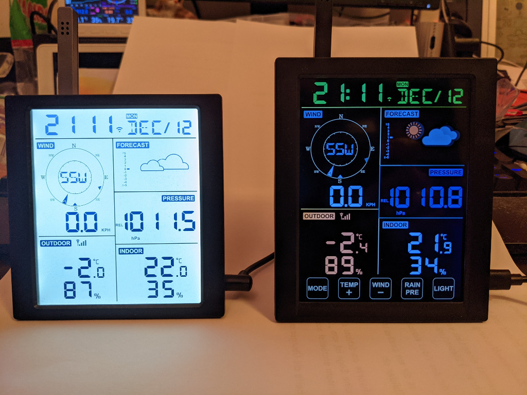

Nach Aussage eines anderen Nutzers der die WN1980C direkt mit der WN1910C vergleichen kann, ist der Displayhintergrund dunkler wodurch der Kontrast verbessert wird.
Ich persönlich mochte jedenfalls die Farbvielfalt der WN1910C nicht - da gefällt mir die WN1980C mit dem einheitlichen dunklen Hintergrund deutlich besser. Daher kann ich die WN1980C auch nur mit der WN1900C vergleichen.
Die Anzeige der WN1980C ist klar und deutlich und die Zahlen sind noch so gross, das man sie auch aus 5m Entfernung noch gut erkennen kann.
Das Screen-Layout ist identisch zur WN1900C/WN1910C - es werden also nicht die Werte aller unterstützter Sensoren angezeigt. Wie bei der WN1900C oder WN1910C werden sämtliche Sensoren des Ecowitt-Universums erkannt und ggf. an Wetterdienste (auch per custom server) verschickt.
Angezeigt werden jedoch ausschliesslich Zeit, Datum, Wind, Regen, die Innentemperatur des eingebauten Sensors, ein Vorhersage-Icon (vermutlich auf Luftdruck-Basis) und ein Feld für Aussentemperatur und Luftfeuchte/WH32/WH31.

Ich habe jetzt mal ein solches Kabel ausprobiert und bin begeistert. Der Stecker schaut seitlich noch immer etwas raus - anders ist das konstruktionsbedingt auch kaum möglich. Aber das Kabel verschwindet sehr gut hinter der Konsole und der "Buckel" auf der rechten Seite ist nicht sehr groß.Alternativ kann man vielleicht ein gewinkeltes Kabel aus dem Zubehör - etwa dieses hier - kaufen. Es ist jedoch wenig Platz rund um die USB-C-Buchse - evtl. passt das nicht und es ist ein extra dafür konzeptioniertes Kabel nötig!
