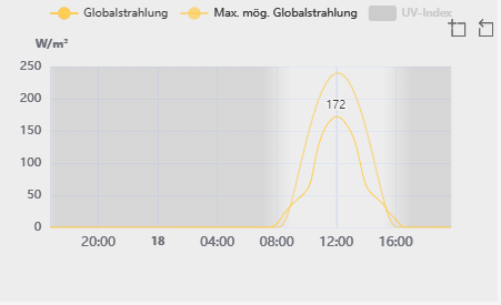

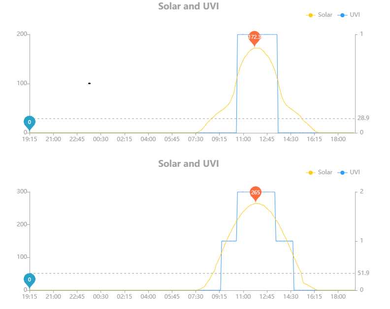

Ich habe einen WS90 und einen WS68, beide sind in unmittelbarer Nähe (ca. 30cm Abstand) zueinander, vollkommen verschattungsfrei montiert, heute war es wolkenlos von Sonnenaufgang bis Sonnenuntergang.
Oben WS90, unten WS68: Nun meine Frage: da in beiden Geräten derselbe Sensor verbaut ist: ist mein WS90 kaputt, oder der Wert konstruktionsbedingt so schlecht? Sauber ist er, Kondenswasser kann ausgeschlossen werden. Mir ist das schon früher aufgefallen, dass bei tiefen Sonnenständen unrealistische Werte gemessen werden. Nun haben wir zum ersten Mal seit Wochen wolkenloses Wetter und es steht die Sonne den ganzen Tag sehr tief. Da fällt das schon sehr arg auf.
Die Kurve des WS68 stimmt sehr gut mit dem theoretischen Wert, für den heutigen Tag, an meinem Standort, überein. Der Knick abends ist durch einen deutlich höheren Landschaftshorizont in diese Richtung bedingt.
Hier ein Vergleich zwischen dem errechneten Wert und der Messung vom WS90:

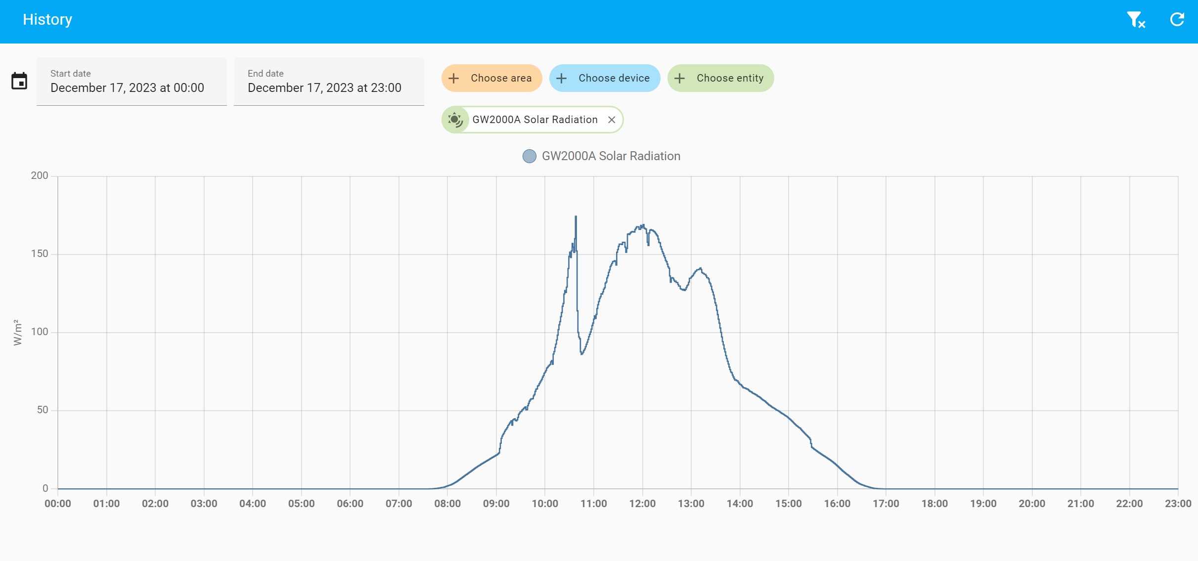

Mir ist das auch schon aufgefallen, da ich mir die Sonnenscheinstunden pro Tag anzeigen lasse.
Das Ergebnis war zB am 17.12.2023 nur 2:38 Stunden, obwohl bis auf eine bewölkte Phase am späten Vormittag eigentlich den ganzen Tag die Sonne schien. Als Schwellwert habe ich die 120 W/m² eingegeben. Die Korrekturwerte "Irradiance Gain" und "UVI Gain" habe ich auf 1.00 stehen.
Bei mir sieht die Kurve so aus:
Auch wenn kein lückenloser Verlauf vorliegt, kann man doch klar erkennen, dass bei niedrigem Sonnenstand die "Schultern" deutlich ausgeprägt sind.
Zu Vergleichszwecken:
Meine WS90-Hardware ist ca. sechs Monate alt; Firmware-Stand ist v1.3.8.
Mike

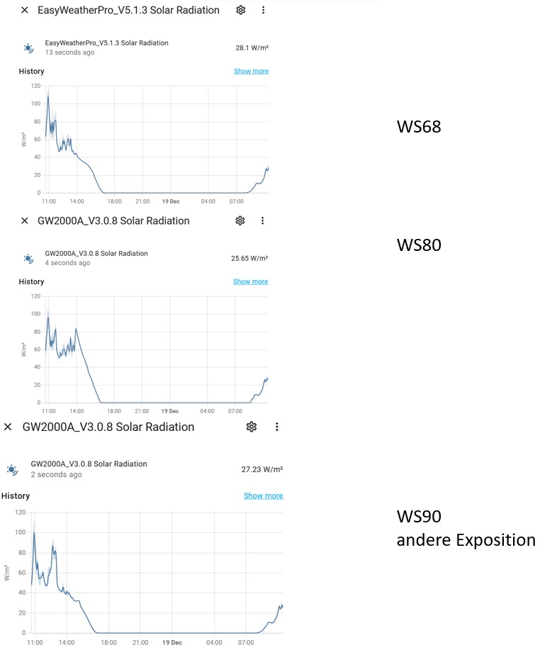

Re: Lichtsensor WS90 VS WS68: WS90 schlechter oder individuelles Problem?
Der verwendete Sensor ist zwar identisch, die Einbauweise jedoch unterschiedlich WS80/WS90 vs. WS68.
Der WS68 ist leicht orientierungsabhängig, wenn Ihr Euch mal die Lage und Verbauung des Lichtsensors anschaut.
Daher gibt es, wahrscheinlich besonders im Winter bei niedrigem Sonnenstand und stärkerer Hindernisexposition für den Strahlengang, je nach Topologie, Unterschiede in der Messung, die besonders morgens and abends sichtbar werden. Bei WS80/WS90 kommt die Folie bei neueren Modellen hinzu.
Ich musste selbst eine zeitlang tüfteln, um meinen WS68 and meinen WS80 (+/- nebeneinander) hinsichtlich Solaraufzeichnung zu "synchronisieren".
