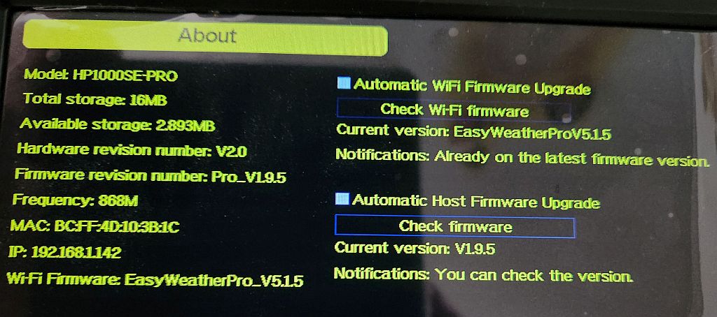

1. vier Mal Zahnrad About [Display] bzw. auf Deutsch Displayinformationen [Anzeige]columbo1979 hat geschrieben: 18 Okt 2023, 12:54 Wie kann ich heraus finden, welche Firmware ich auf dem HP2560 habe? (inkl. WS90). Lässt es sich dann per OTA updaten?

Re: Neue Gerätefirmware 1.9.5 für HP25x0 Konsole (Froggit HP1000SE Pro/HP2000) von Ecowitt freigegeben
mittlerweile ist auch die OTA und host firmware Geschichte geklärt.
Gemeint ist:
Besitzer einer HP2550 oder HP2560 mit der aktuellen EasyWeather Pro firmware (V. 5.1.5) können ab sofort das Upgrade der Gerätefirmware, die bislang nur via SD Karte möglich war, auch OTA (over the air), also via WiFi, durchführen
Gemeint ist:
