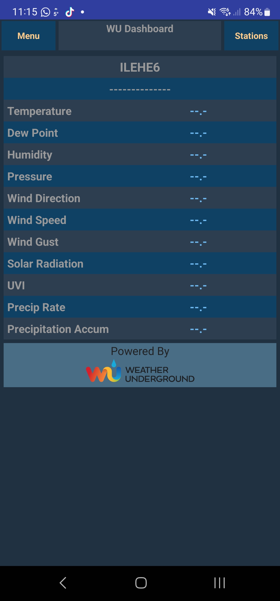

Hoffe passt hier rein..ws view keine WU-Daten
Wie gesagt im Vs View werden keine WU Daten angezeigt...
- Screenshot_20230129_111514_WS View.jpg (244.61 KiB) 2505 mal betrachtet

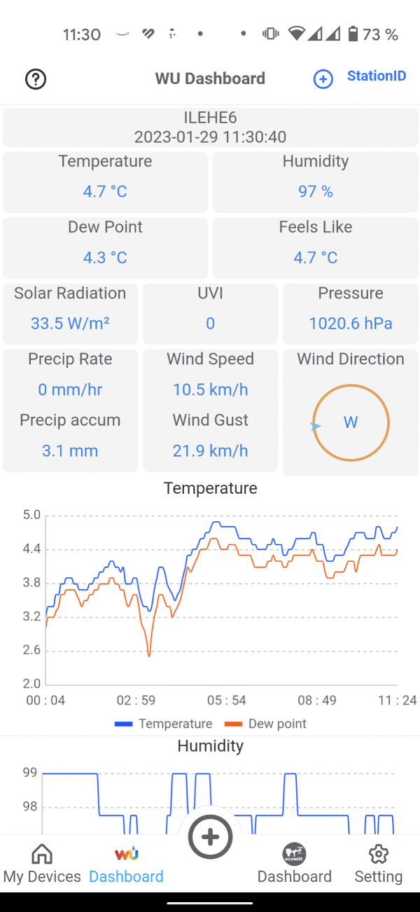

Das kann ich bestaetigen. In der alten WS View-Version werden aktuell keine WU-Stationen angezeigt.
Nutze stattdessen bitte die neuere WSView Plus-Version - da werden WU-Stationen im Dashboard angezeigt.
Auch aus anderen Gruenden ist inzwischen WSView Plus vorzuziehen - WSView wird offenbar nicht mehr weiterentwickelt - etwaige API-Aenderungen seitens WU werden also nicht mehr umgesetzt.
- Screenshot_20230129-113054.png (274.41 KiB) 2501 mal betrachtet

Es gibt eine neues Update für WS View (1.1.56)Das kann ich bestaetigen. In der alten WS View-Version werden aktuell keine WU-Stationen angezeigt....
Die WU-Daten werden wieder angezeigt
