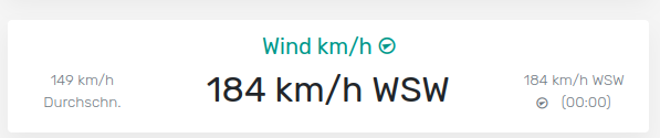

Unter weewx wird aber nun von dem Treiber ws23xx.py im logfile folgendes geliefert
weewx[426591] INFO weewx.drivers.ws23xx: invalid wind reading: speed=51.0 dir=247.5 overflow=5 invalid=0
Interessanterweise interpretiert weewx bzw. eben der Treiber im Falle einer "Nichtlieferung" von Daten diese als 51.0 aus der Richtung 247.5. Umgerechnet erscheinen dann auch in der Anzeige immer exakt 184km/h bzw. in der Datenbank
immer exakt 114.08403444890453 mph.

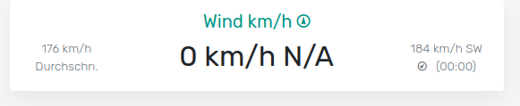

wedder_man
Beiträge: 14
Registriert: 06 Jul 2023, 09:45
Wohnort: Siegsdorf (Chiemgau); 650m ÜNN
Re: Treiber unter Weewx liefert "invalid " Werte
Beitrag von wedder_man »
und schwupps ist er mal wieder online
gezeigt wird jetzt das hier (es scheint halt grad kein Wind zu sein .. bin 600km weg von der Station :lol: ).
Ein Blick in die DB verrät, das er eine 0 geschrieben hat, statt NULL.
Der zweite N/A ist die Richtung, zu der keine Daten empfangen wurden.
Sollte also passen...
spannend.
Danke :D
Zuletzt geändert von wedder_man am 04 Aug 2023, 11:26, insgesamt 2-mal geändert.
