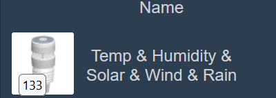

- Nach Reset des WS90 blinkte bei mir die blaue LED ca im 1 Hz-Takt; kein dauerhaftes Leuchten!
- An meinem Bareborne-PC war es tatsächlich so, dass der Versuch an allen drei USB3-Buchsen (Typ A) gescheitert ist. Erst nach Anschluss via USB2-Buchse wurde der WS90 als Hardware erkannt.
Nachdem ich hier im Forum gesucht (und gefunden) hatte, wie man die im WS90 installierte Firmware-Version überprüft, muss ich leider berichten, dass in meinem Fall bei Hovering über dem Bildchen (Sensors ID in der Embedded Webpage) vor und nach dem Update '132' angezeigt wird. Ergo die FW-Version, die beim Anmelden am Gateway vorhanden war. Auch die üblichen Problemlöser (Ausloggen, Seite zu, Cache leeren, Cookies löschen) brachten keinen Erfolg.
Ist das bei euch anders?
Mike
Ich möchte die von mir gemachten Erfahrungswerte beisteuern, die minimal von den hier geschilderten abweichen. Nachdem es bei zwei aufeinanderfolgenden (unterschiedlichen) WS90 gleich war, könnte dies ja auch andere User betreffen:

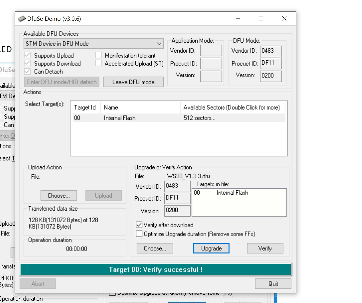

Leider lässt sich unter Windows das Ergebnis eines Hovering nicht mit dem Snap & Sketch einfangen. Jedenfalls verschwindet bei mir das Angezeigte bei Anwahl einer Tastenkombination. Soll ich ein Bildschirmfoto mit dem Smartphone machen ?
Mike

ich habe gerade einen WS90, der noch die Firmware 1.2.6 hatte, auf 1.3.3 upgegraded.
WS View Plus zeigte nach auflösen der Kabelverbindung und erneutem Reset auch die 1.3.3 an, dsgl. das WebUI bei den Sensor IDs mit dem Mauszeiger auf dem Icon ...
Wenn Du kein erneutes Reset machst, wird noch die alte Version angezeigt.
Am Besten das Upgrade wiederholen - die richtige FW-Version scheint es lt. Screenshot ja zu sein.

Reset des WS90 habe ich nach FW-Upgrade gemacht.Gyvate hat geschrieben: 14 Jun 2023, 15:49 Wenn Du kein erneutes Reset machst, wird noch die alte Version angezeigt.
Ganz so wichtig ist das ja nicht. Ich vertraue da auf die "Success"-Meldung der Upgrade-Software.Am Besten das Upgrade wiederholen - die richtige FW-Version scheint es lt. Screenshot ja zu sein.
Wollte nur wissen, ob Andere auch dieses Syndrom haben, oder ob es sich mal wieder um einen "Highlander" handelt.
Nachdem der WS90 sich noch auf einem provisorischen Mast befindet (Ex-Gardinenstange mit Tape am Mast des Bresser-Sensors befestigt ...
Mike
