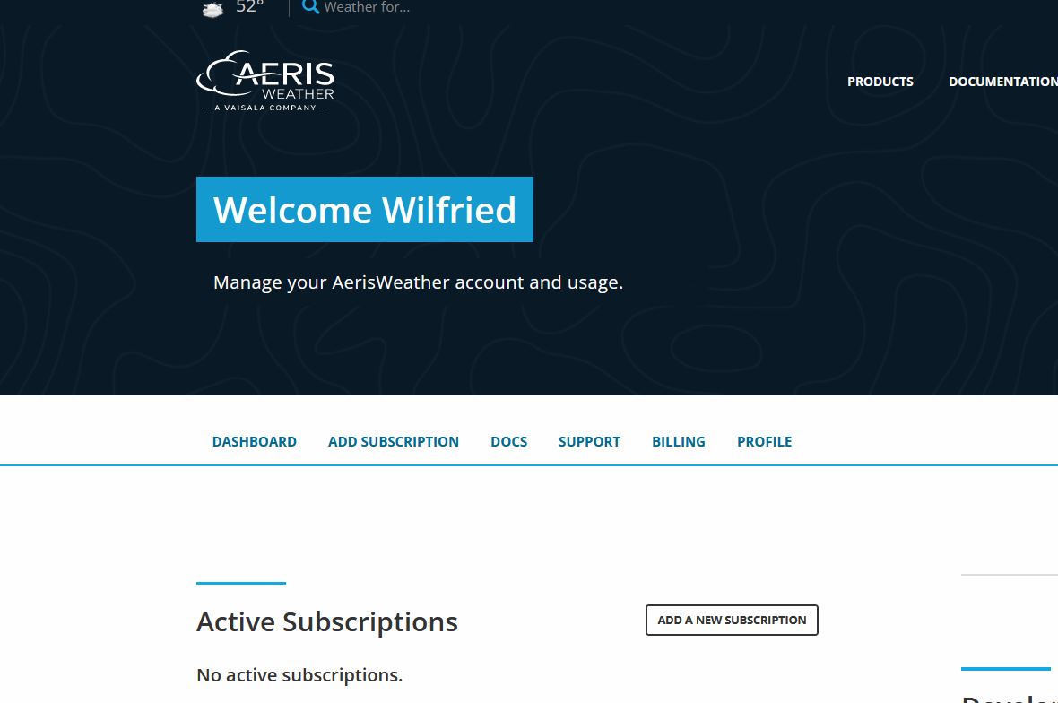

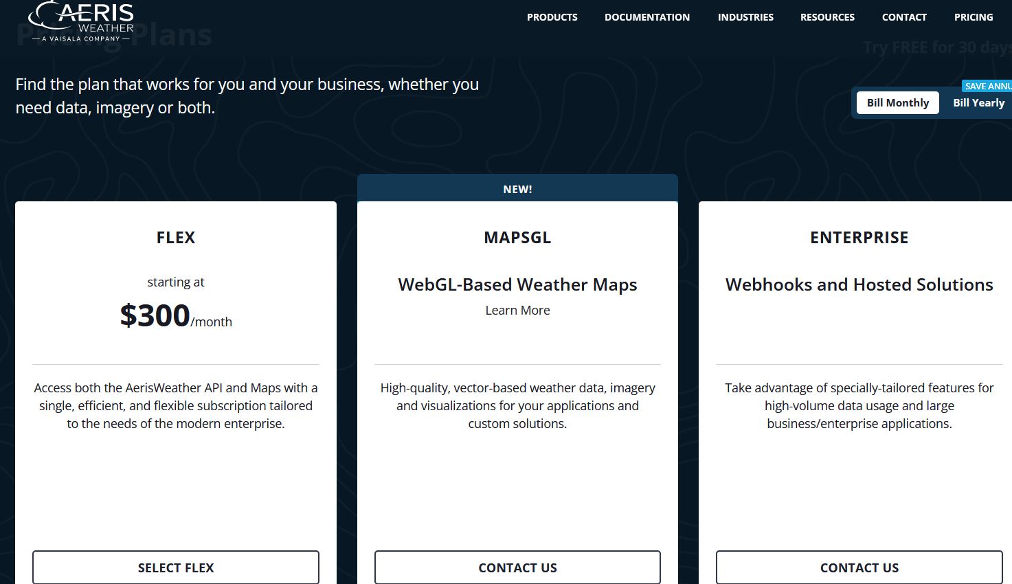

Guten Morgen Oliver,
wenn ich auf ADD A NEW SUBSCRIPTION gehe, lande ich dort:

kannst Du den Contributor plan anmelden, wenn Du ueber diesen Link gehst?
Ist PWSWeather denn der Meinung, dass Du dorthin sendest?
