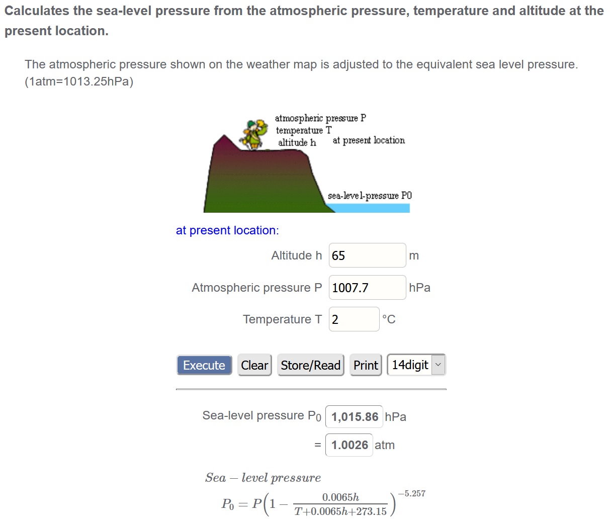

Wenn ich dort die aktuellen 1007,7 eingebe kommen folgende Werte dabei raus.
Welcher davon ist den jetzt der absolute Wert, den ich eintragen muss ???
1015,86 klingt auch nicht plausibel.

In der Eingabe der Online-Berechnung hast Du Deinen relativen Wert von 1007,7 als "Atmospheric pressure P" eingegeben. Ich meine, dass da der absolute Wert hingehört.
Wenn der absolute Wert 996,4 beträgt, ist der bei 2° lt. meinem Rechner "https://rechneronline.de/barometer/" der relative Wert 1.002,45.
Und diesen Wert würde ich mit benachbarten Stationen abgleichen (ausgehend davon, dass die bereits alle den korrigierten = relativen Luftdruck anzeigen) und ggfs. anpassen.
So bin ich jedenfalls vorgegangen....

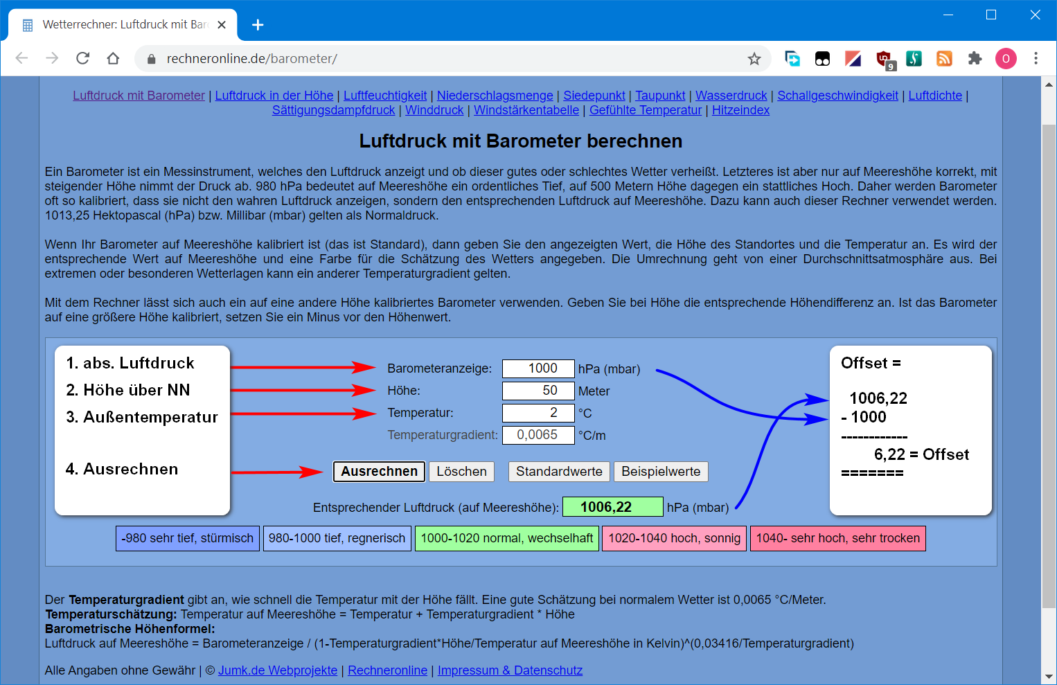

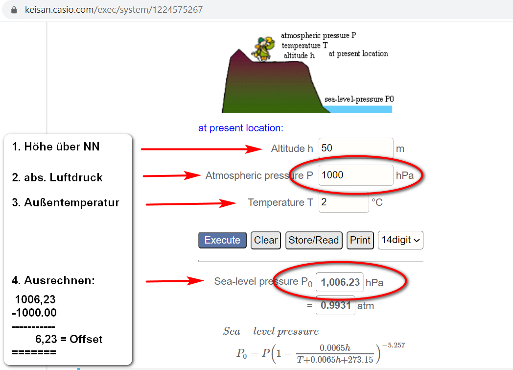

... waehrend ich mir hier noch die Finger wundschreibe, habt ihr bereits die Loesungen geschrieben. Anyway, ich will's nicht umsonst getippt haben.
Kalibrieren
Eine Fine Offset-Station Station zeigt/uebertraegt zwei unterschiedliche Luftdruckwerte:
1. absoluter Luftdruck (baromabsin)
2. relativer Luftdruck (baromrelin)
Ueber die Konsole oder WS View lassen sich diese Werte kalibrieren/anpassen, also mit einem positiven oder negativen Offset versehen.
Man muss im Hobby-Bereich keine grosse Wissenschaft daraus machen.
Man kann voraussetzen, dass der von der Station gemessene absolute Luftdruck korrekt ist und einfach die Hoehe ueber NN des Barometerstandorts nehmen und durch 8 teilen. Sollte der Standort hoeher als 880m ueber NN liegen ist stattdessen durch 11 zu teilen.
Das Ergebnis ist der Offset, den man als Korrekturwert fuer den rel. Luftdruck in der Station eintraegt.
Sobald diese Einstellung vorgenommen wurde, liefern die Werte fuer den abs. und den rel. Luftdruck unterschiedliche Werte.
Der absolute Luftdruck zeigt den tatsaechlichen Luftdruck an der tatsaechlichen Position des Barometers an und der rel. Luftdruck den auf Meereshoehe bezogenen Luftdruck (daher relativ).
Dies geschieht einfach nur, um den Luftdruck zwischen verschiedenen Stationen besser vergleichbar zu machen.
Man kann dies natuerlich auch wissenschaftlicher angehen ...
Wenn man davon ausgeht, dass der angezeigte absolute Luftdruck nicht korrekt ist, gilt es zuerst diesen anzupassen.
Man sucht sich also eine passende Referenz und vergleicht diese mit dem eigenen absoluten Luftdruck.
Die Differenz traegt man dann als Offset fuer den absoluten Luftdruck ein.
Mit diesem korrigierten absoluten Luftdruck, der nur zum Ausgleich von Messtoleranzen des Sensors dient, kann man dann den Offset fuer den rel. Luftdruck berechnen (lassen).
Auf der Seite https://keisan.casio.com/exec/system/1224575267 (alternativ auch auf der deutschsprachigen Seite https://rechneronline.de/barometer/) gibt man dazu
1. im Feld Altitude h die Hoehe des Barometerstandortes ueber NN an (Höhe)
3. traegt im Feld Temperature T die Aussentemperatur ein (Temperatur)
Nach Druck auf den Button Exec (Ausrechnen) findet sich im Feld Sea-level pressure P0 (Entsprechender Luftdruck auf Meereshöhe) dann der Luftdruck relativ zur Meereshoehe.
4. Schliesslich rechnet man noch den Wert aus
- Feld Atmospheric pressure P (Barometeranzeige)
und erhaelt als Ergebnis den Offset, den man Offset fuer den rel. Luftdruck in der Wetterstation eintraegt.
Dieser Offset kann positiv aber auch negativ sein - er muss mit (vorhandenem) Vorzeichen eingegeben werden.
Zum Vergleich:
Bei einer angenommenen Hoehe des Barometers von 50m ueber NN und einem abs. Luftdruck von 1000hPa ergeben sich bei den verschiedenen Messmethoden:
6,25 bei der Milchmaedchenrechnung mit Hoehe/8 --> 1006,25 rel Luftdruck
6.23 bei Eingabe von 2 Grad als Aussentemperatur --> 1006,23 rel Luftdruck
5.94 bei Eingabe von 15 Grad als Aussentemperatur --> 1005,94 rel Luftdruck
5.84 bei Eingabe von 20 Grad als Aussentemperatur --> 1005,84 rel Luftdruck
Die Unterschiede sind also gering.
Die Unterschiede werden jedoch groesser, wenn die angegebene Hoehe nicht korrekt ist.
Zwar kommt es auch hier nicht unbedingt auf den Zentimeter an. Aber eine um 10m falsche Angabe verfaelscht den Wert dann schon um 1,2hPa.
Zum Vergleich:
