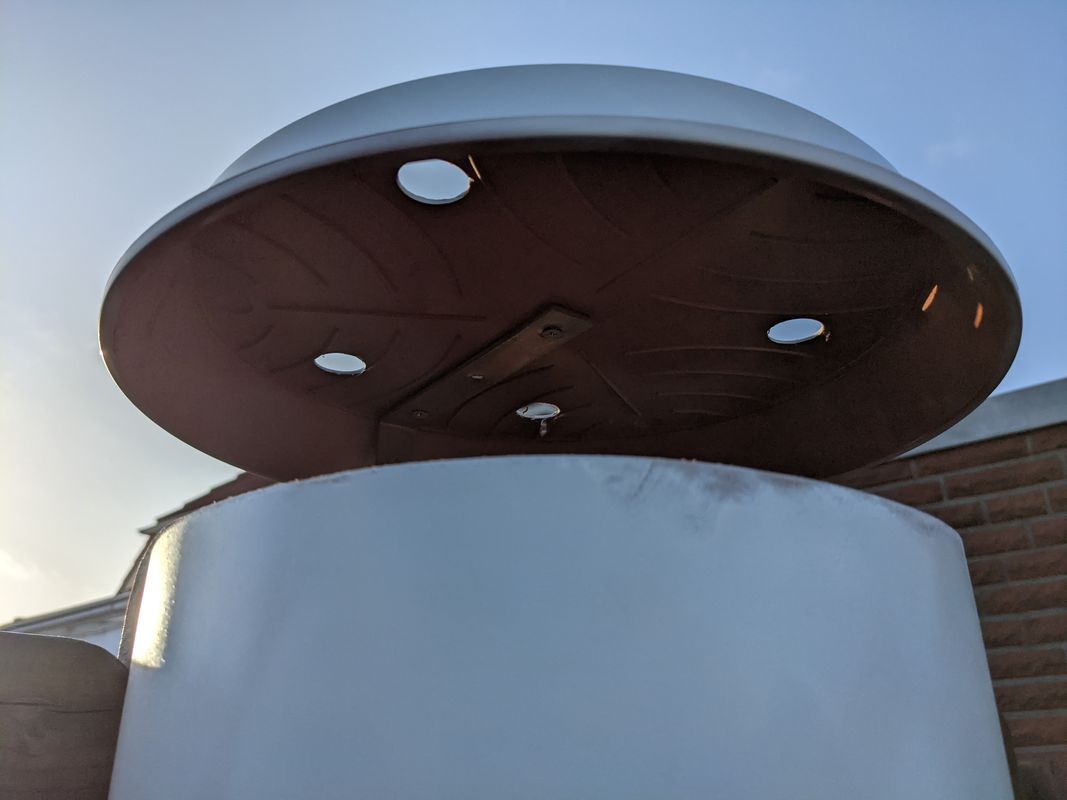

Ich hab heute mal mein selbstgebautes Radiation Shield für meinen Außentemperaturfühler aufgebaut. Nicht perfekt, aber besser als nix.
Ich hatte noch ein 24 cm KG Rohr rumliegen und hab mir davon ein Stück abgeschnitten und weiß angesprüht. Mit etwas Abstand habe ich noch mit einem Winkel einen Kunstsoffuntersetzer als Dach drüber montiert. Mittig in das Rohr hab ich den Fühler gehängt. Die Luft wird hier sicher zirkulieren können. Mal sehen was die Werte so sagen.

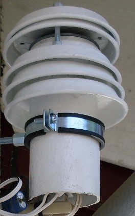

Ich habe auch so einen "Rohr-Strahlenschutz" um meinen Temp-Sensor.
Ich habe mich dabei von diesem Schutz inspirieren lassen:
https://www.sensorshop24.de/wetterhuett ... 10v-4-20ma
Ich habe dafür ein Rohr mit 8cm Durchmesser verwendet, dieses oben mit einem dazu passenden Deckel verschlossen und in den Deckel dann mittels Lochkranzbohrer ein 6cm Loch ausgebohrt in das ich dann einen runden 6cm Lüfter passgenau eingebaut habe. Der Lüfter saugt nun die Luft von unten nach oben durch das Rohr und sorgt somit für eine permanente Zirkulation, damit funktioniert das bisher rel. gut.
Ich vermute ohne solch eine Aktivbelüftung wird es an heißen Sommertagen ohne große Luftbewegung zu Stauwärme im Rohr kommen und man wird wieder zu hohe Temperaturen messen.
Ob man die Blumentopfuntersetzer-Lamellen benötigt, weiß ich nicht, ich habe sie mal an das Rohr geklebt, da ich mir dadurch eine gewissen "Lamellen-Kühleffekt" bei leichtem Wind verspreche, denn die Lamellen wirken sich ja wie die Lamellen bei einem Kühlkörper aus. Außerdem habe ich unter den Lamellen noch Löcher in das Rohr gebohrt, so wie sie auch beim oben verlinkten original Strahlenschutz vorhanden sind.

Ihr habt natürlich recht. Das ist nur eine "Krücke" im Vergleich zu den guten Shields. Bei kleinen Rohrdurchmessern kann ich mir vorstellen, dass es zu einem Luftstau kommt. Ich habe extra ein Rohr mit sehr großem Durchmesser genommen und der Abstand des Deckels ist auch absichtlich groß. Meine Hoffnung ist, dass sich dadurch die Luft besser bewegen kann. Wir werden sehen. Wie gesagt, besser als nichts.

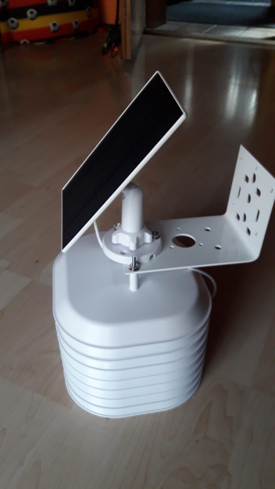

Ansosnten kannst ja immer noch einen Lüfter nachrüsten, schau mal hier gibt es ein 5V Solarpanel für 17€ in Verbindung mit einem 5V Computerlüfter hast dann eine aktive Tagbelüftung:
https://www.pearl.de/a-ZX5148-1322.shtm ... solarmodul
Ich habe mir dieses Solarmodul auf meinen passiven Davis-Strahlenschutz montiert und in Verbindung mit einem 5V Computerlüfter, den Strahlenschutz aktiv gemacht.

interessant
- obwohl der Davis 7714 schon passiv ziemlich gut it.
