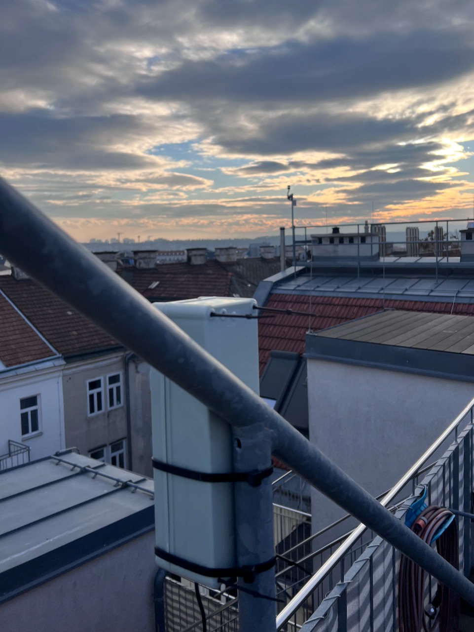

Ich habe eine Netatmo Wetterstation auf mein Dach montiert (Aussenmodul, Regen- und Windmesser).

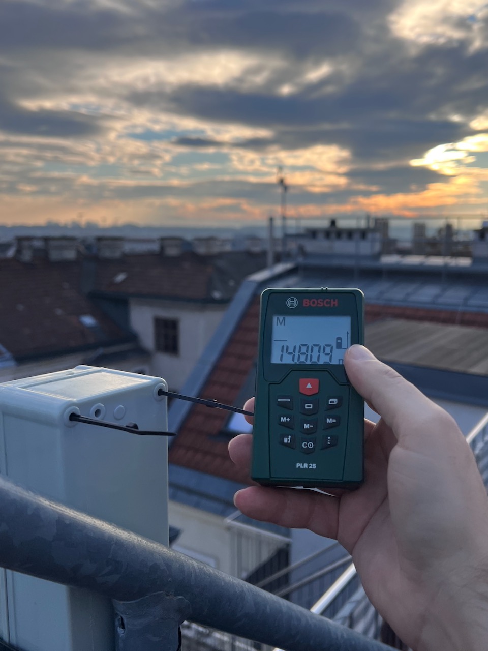

Wegen des Blechdaches, habe ich nun auch die Außenstation auf die Terrasse verlegt. Sie ist in einer Aufputz-Abzweigdose 14,8m vom Masten mit den Sensoren entfernt. Siehe die beiden Bilder im Anhang.
Allerdings bekomme ich trotz freier Sicht keine Verbindung zum Windmesser. Das am selben Masten montierte Außenmodul, sowie der Regenmesser haben kein Problem mit der Verbindung.
Mir gehen schön langsam die Ideen aus, was ich noch tun könnte. Ich wäre dankbar für Hinweise, was ich noch tun kann.
Probleme mit dem Netatmo Windmesser
- Basisstation in der Anschlussdose links versteckt. Masten am Dach gegenüber.
- IMG_0202.jpeg (216.54 KiB) 7686 mal betrachtet
- Freie Sicht auf den 14,8m entfernten Masten mit den Sensoren.
- IMG_0205.jpeg (164.56 KiB) 7686 mal betrachtet

"Spiele" doch mal mit der Richtung der Empfangsstation. Vielleicht sind die Antennen gerade im rechten Winkel zueinander? Einfach mal verdrehen...

Wie Helmut schon schrieb: Dose drehen.
Ich würds auch mal versuchen den Receiver an der 45° Stange oberhalb "Festzukabelbinden" (neues Wort
Was aber noch sein kann: Dieses Matallzeug klaut dir die HF weg? Aber 15m sind ja wahrlich nicht viel... mein Hauptsensor sollte so 50m weit weg sein und da zuckt nichts rum.
Gruß Alex
Ach ja: bei diesen Temperaturen können auch die Batterien nicht dein Freund sein. Hier lese ich öfter mal was von Lithium Batts...
Sowas, sogar als Akku mit 1,5V
