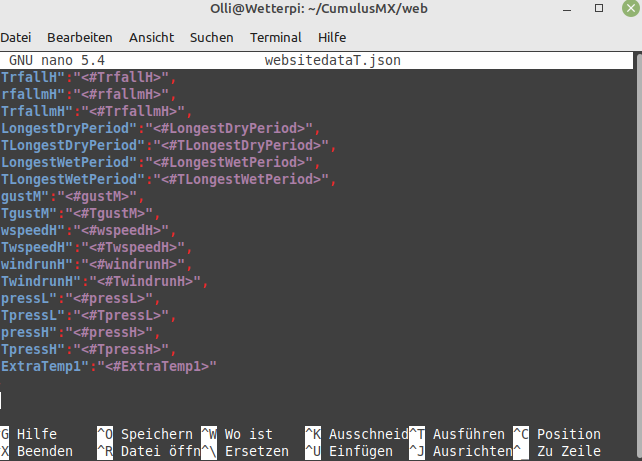

Das Template websitedataT.json (im Verzeichnis ../CumulusMX/web) lässt sich mit dem Webtag <#ExtraTemp1> und einem json Namen (z.B. ExtraTemp1) erweitern und damit kommen beide Temperaturen zusammen in der Datei wesitedata.json auf dem Hosting Server an.
Der dazugehörige Eintrag würde dann lauten:
"ExtraTemp1":"<#ExtraTemp1>"
einfach als letzten Eintrag (Zeile) vor der geschweiften schliessenden Klammer einfügen - und nicht vergessen, hinter dem jetzt vorletzten Eintrag (Zeile) noch ein Komma einzufügen

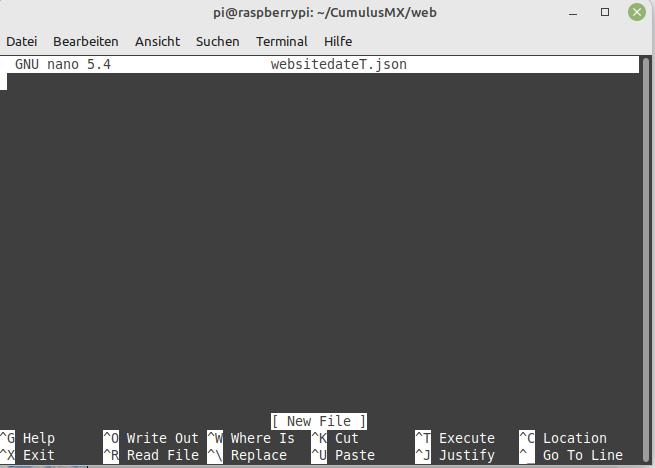

Ich habe nun mal die websitedateT.json auf dem Pi angeschaut. Ich habe allerdings nur eine leere Datei vorgefunden...
Was läuft da schief?
Nachtrag:
Auf dem anderen Pi ist die websitedataT.json gefüllt... ? ...Jetzt sehe ich es: auf dem ersten heisst das Dingens websitedateT...
...Was so ein Tippfehler an verwirrung bringen kann...
Werde Deinen Tipp nun mal ausprobieren.

der Dateiname
- die Datei heisst websitedataT.json mit "a" - also "data" nicht "date"
das Betriebssystem ist da gnadenlos
Re: Ecowitt, Cumulus und zusätzliche Sensoren
Habe es gerade gesehen und einen Nachtrag im letzten Post geschrieben, Danke!Gyvate hat geschrieben: 22 Sep 2022, 21:06 der Dateiname- die Datei heisst websitedataT.json mit "a" - also "data" nicht "date"
SUPER! DAS funktioniert!
Der Sensor ist zwar gerade offline, aber die Daten werden immerhin mal gesendet!
DANKE
DANKE
Viele Grüße, Olli
Es hat funktioniert! Der (neue) Sensor sendet als UserTemp1 die Daten!
DANKE nochmals!
