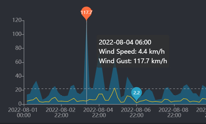

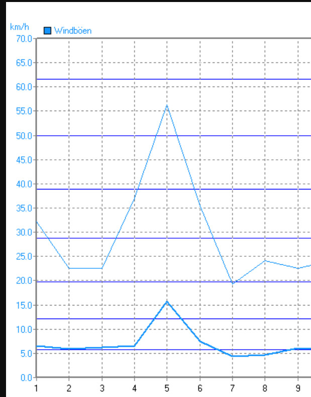

Ev. schaffte es ein Insekt unter das Gitter, jedenfalls war das ziemlich klar ein Messfehler: Mittelwind 4.4, Böe 117.. Zum Vergleich die Davis VP2 mit nicht mehr als ca. 40 km/h am 4.8. (Monatsansicht:Beim WS80 oder beim WS90?
Beim WS80 gab es schon verschiedentlich Meldungen ueber Spikes, die aber mit steigender Firmware-Version abnahmen (also die Meldungen). Dabei wurde jedoch meist (immer?) ein Wert von 144kmh gemeldet.
Diese Spikes erfolgten bei Feuchtigkeit/Regen und nicht einfach so bei schoenem Wetter.
