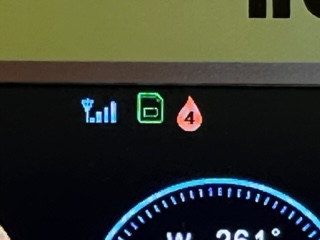

habe heute zu m ersten Mal dieses Zeichen auf dem Diplay meiner HP1000SE PRO Ultrasonic WiFi Internet Funk Wetterstation entdeckt. Ein Tropfen mit ner 4 drin. Was bedeutet das?

Siehe WIKI.
Bei dem Tropfen handelt es sich um einen Wassersensor WH55 auf Kanal 4, der offenbar einen Wasserkontakt meldet.
Wenn Du keinen solchen Sensor hast, solltest Du diesen (wie auch alle anderen nicht vorhandenen Sensoren) in der Konsole deaktivieren.
Wie das geht ist auch im WIKI beschrieben.
Manchmal faengt die Konsole Sensoren aus der Umgebung ein oder missinterpretiert andere Quellen versehentlich als Sensoren.

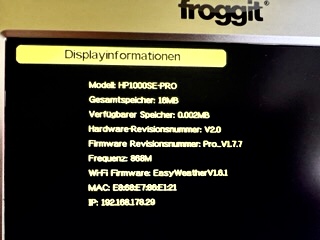

Welche Firmware-Version hat Deine Konsole? Mich ueberrascht der ordentliche Abstand zwischendem SD-Karten-Symbol und dem Tropfen.
Bei mir stehen die beiden Symbole deutlich naeher zusammen - aber vermutlich nur, weil ich 4 dieser Sensoren im Einsatz habe.

Solchen Sensor habe ich nicht im Einsatz. Kanal 4 ist auch frei.
Habe den WH55 gerade entdeckt. Kanal 4. Aber ganz schwach, nur das Antennensymbol ohne Balken. Da hat sich wohl einer ne neue Wetterstation zugelegt.

olicat hat geschrieben: 16 Aug 2022, 15:21 Welche Firmware-Version hat Deine Konsole? Mich ueberrascht der ordentliche Abstand zwischendem SD-Karten-Symbol und dem Tropfen.
Der Abstand ist bei mir mit nur einem Tropfen auch ziemlich eng (1.8.5) - und war es auch seit Einführung des SD-Karten Symbols.
Aber vielleicht wird ein roter Tropfen etwas versetzt angezeigt - müsste man mal ausprobieren.

Sehe gerade 1.8.5, werde gleich noch updaten. Wenn alles läuft, schaut man da seltener hin. Danke!

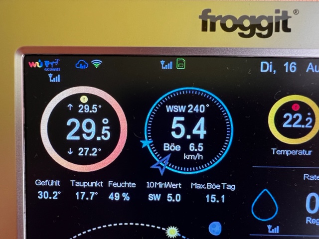

Update ist gemacht. Nun ist da eine blaue Wolke zu sehen. Hat die was mit der (welcher) Cloud zu tun?

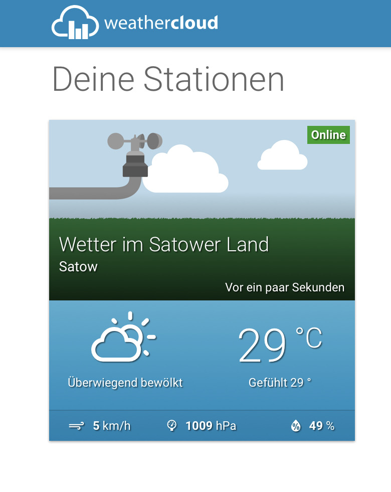

Wolke = Cloud = WeatherCloud (vermutlich).
Ich sende mit der HP2551C nur zu Ecowitt und via FOSHKplugin - kann das also nicht mit Sicherheit sagen.
Mir ist jedoch der rote Kreis mit dem Ausrufezeichen bei der rechten (WH31) Temperatur wie auch der gelbe Kreis mit dem Ausrufezeichen bei der Außentemperatur unbekannt. Mal im WIKI schauen (ich finde da nichts dazu)...

Dann wird er wohl mit dem Symbol die Ecowitt-Cloud meinen und damit anzeigen ob die Verbindung dorthin i.o. Ist.

Nein, das Symbol fuer Ecowitt ist der WS69-Sensor mit der Unterschrit ecowitt rechts neben dem WU-Symbol. Daneben ist dann noch eine Luecke fuer das Symbol fuer eine Verbindung zu WOW und rechts daneben (die Wolke) ist tatsaechlich das WeatherCloud-Symbol. Gerade ueberprueft - es ist das offizielle Weathercloud-Logo.

Danke für die Info. Hatte mich da tatsächlich mal angemeldet. In der Station ist das auch noch akriv. Selber nutze ich das aber nicht mehr.
