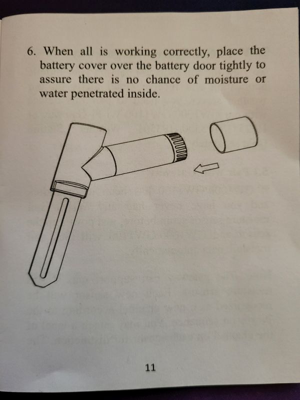

beim Bodenfeuchtigkeitsmesser WH51 ist separat eine Gummikappe dabei. Vermute ich richtig, dass diese als zusätzlicher Feuchtigkeitsschutz für die Öffnung des Batteriefachs dienen soll?

ja, da vermutest du richtig.

Danke, diese Abbildung ist in meinem Manual gar nicht enthalten. Woher stammt die?

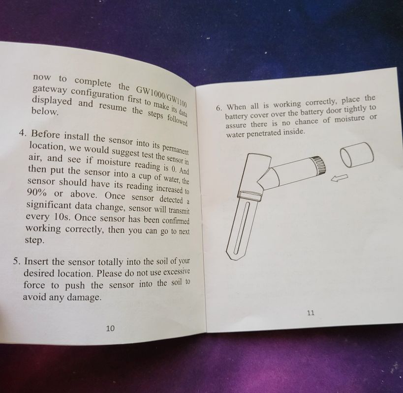

Die ist aus meinem Manual, vielleicht gibt es da verschiedene Versionen:
Seite 11
