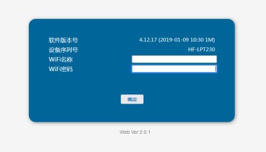

Vielen Dank,
Der Zugangsdaten waren richtig aber leider kommt man so auch nicht an die Daten ran. Leider habe ich auch nichts weiter gefunden bezüglich den Datenpaketen welche zum Server gesendet werden.
