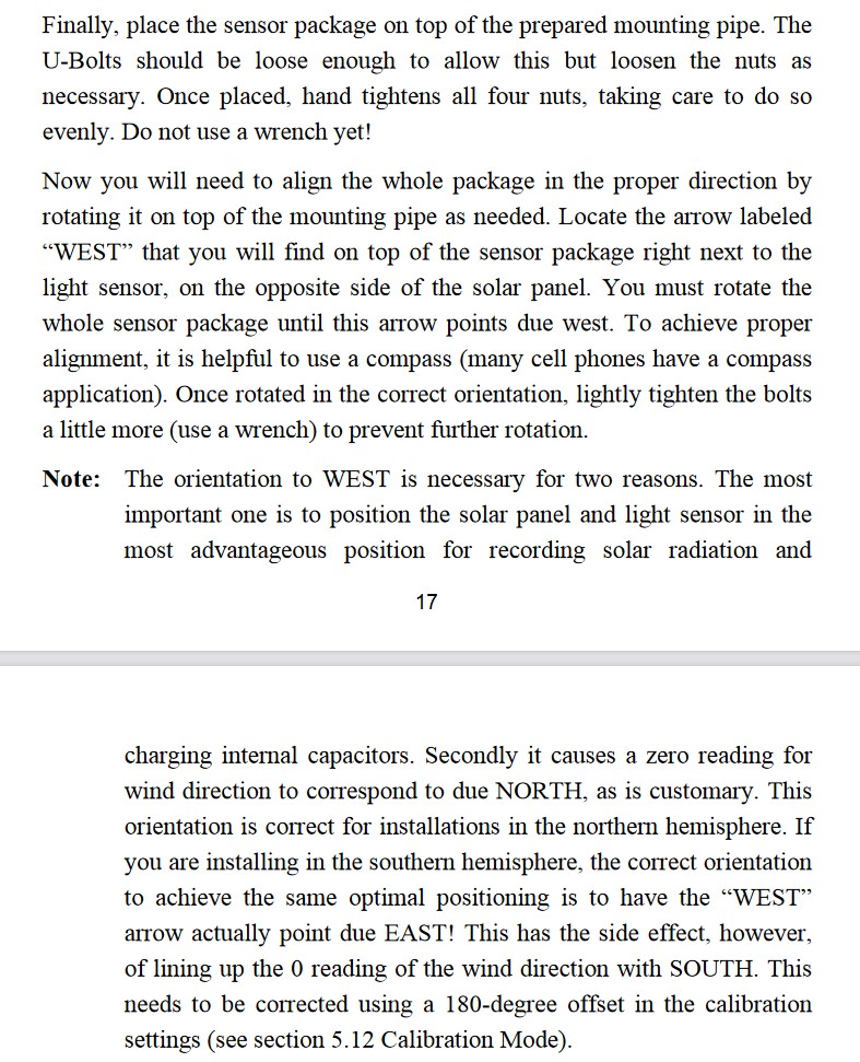

also in der HP2551 Konsole ist das etwas tricky.
Dort wird bei der Kalibrierung nämlich der aktuelle auf dem Konsoldisplay angezeigte Wert angezeigt, der sich jederzeit ändern kann. Also bitte bei Windstille kalibrieren. Einfach 90° abziehen (Wenn Norden 0° ist, ist Westen -90° und Osten +90° gegenüber Norden).
Sollte die Kalibrierung anders herum arbeiten (weiss man ja nie), dann wieder 180° addieren (aber nur dann, wenn die Anzeige tatsächlich um 180°C versetzt ist). Beobachten !
Den Mast bzw. den Sensor am Mastende (je nach Aufbau) zu drehen ist die sichere Methode
Und es steckt eine Intelligenz hinter der Westausrrichtung (siehe einen Post weiter oben bzw. unten den Original-Handbuchauszug)
Das englischsprachige Handbuch von Ecowitt:
https://osswww.ecowitt.net/uploads/2020 ... d1b4dd.pdf
- mount-WH65-direction.jpg (242.19 KiB) 2544 mal betrachtet
Zuletzt geändert von Gyvate am 28 Jun 2022, 09:52, insgesamt 2-mal geändert.

- Beiträge: 4640
Re: Dnt000008 weather screen pro Windrichtung
Wie gesagt, aus Gründen der Ladungsoptimierung des Superkondensators durch das Solarpanel ist die physische Ausrichtung des Pfeils auf der Nordhalbkugel nach Westen wichtig. Dann immer noch existierende Abweichungen in der angezeigten versus tatsächlichen Position der Windfahne können mit der Konsolenkalibrierung ausgeregelt werden.
Ergebnis: Pfeil nach Westen und Windfahne zeigt in dieselbe Richtung wie auf der Konsole angezeigt.
